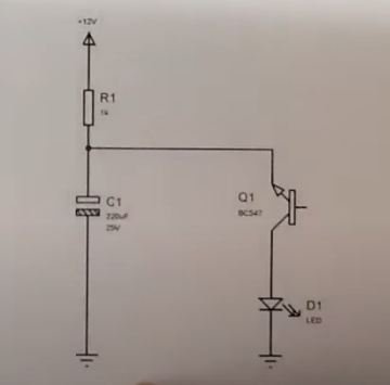

Tinha resistências:
R1: 99,2 ohms, nesta tinha uma queda de tensão de 2,83 V
R2: 2k2 ohms, nesta tinha uma queda de tensão de 6 V
Fonte estava com 18 VDC
transistor: 548A
condensador de 16 V; 47 micro Farades, a tensão no condensador estava a consumir a 9,2 VDC.
É um circuito muito simples para piscar o led (chamado por sistema de avalanche). Sem ter que recorrer a osciladores, tipo 555, assim tenho varias frequências. basta trocar o condensador de 1000 micro Farades ou 100 nano Farades, ou alterar a R1: de 100k até 1MK.
Só não tenho é como ler a frequência, nem ver ondas, só vejo o piscar lento ou rápido.
Já agora, você sabe se existe alguma forma de ler, ver onda sinodal ou quadrada sem ter osciloscópio?
Até já

Re: Como saber se o consume do Led é normal
quando quiser transmitir a outra pessoa (tecnico) um circuito eletrico ou eletronico, post a foto do esquema ou de um esboço feito à mão...
Não serve de nada descrever apenas o que leva....
Isso não nos diz nada, pois nós precisamos de ver como as coisas estão interligadas para podermos interpretar o circuito no sentido de percebermos como funciona e posteriormente podermos ajudar.
Diz-nos mais o esquema do circuito sem a descrição do seu funcionamento, do que a descrição do circuito sem o esquema...

junto o esquema do circuito em anexo.

não é com o esquema que enviou que vai fazer a analise da corrente do LED em função da tensão.
Essa analise é feita em corrente continua... não pulsada como é o caso desse circuito.
Até já
Boas,Antonio-1 Escreveu: 25 mar 2023, 21:27 Tinha resistências:
transistor: 548A
Até já
Refere 2 resistencias R1 e R2 mas no esquema há apenas uma R1.
Também o transistor é diferente BC547 e não BC548.
Em que ficamos?
Até já

Eu projetei algo que me induzi-se uma frequencia produzida pelo reverso do transistor polarizado reversamente sem base conectado e consegui. O efeito blink em pincar. Tive de fazer calculos e por fim acabei sem resistências e usei potenciometros pra ser mais prático. Faça voce o exercicio na pratica e logo verá do que tanto eu falo.
Boas António,
está a fazer uma confusão tremenda!
O tópico é sobre o consumo de um Led amarelo que tem e que se admirou de ao ir aumentando a tensão, de repente aumentou muito a corrente.
Ainda não tinha havido resposta a isto postou um esquema e veio com mais duas questões que não estão relacionadas com o tópico e por isso devia ter aberto outro tópico para esses outros assuntos.
Comecemos pelo consumo do Led: [/attachment]
Repare nessas curvas escolha apenas a que diz respeito ao led amarelo:
a região do cotovelo é onde o Led começa a conduzir...
Até esta região os aumentos na tensão provocam pequenos aumentos na corrente, depois do cotovelo pequenos aumentos na tensão provocam grandes aumentos na corrente.
Foi isto que aconteceu consigo (com o seu led). Ao aumentar ligeiramente a tensão a corrente aumentou abruptamente... o que quer dizer que é comportamento normal dos Leds.
Não quer isto dizer que deva deixar o led a consumir 49 mA... deve limitar a sua intensidade a um valor seguro de acordo com as suas carateristicas. Geralmente instalamos uma resistencia em serie de valor adequado.
Falo das outras questões noutra mensagem para não ficar muita escrita...
Até já
Acerca do circuito que enviou, não ponho em causa que funcione, nem tal dei a entender...ha muitos circuitos iguaizinhos a esse na internet.
Obviamente que se substituir a resistencia fixa por uma variavel vai puder alterar a cadencia do pisca-pisca.
Uma coisa que limita o seu uso é não puder controlar o tempo em que o Led está aceso...
