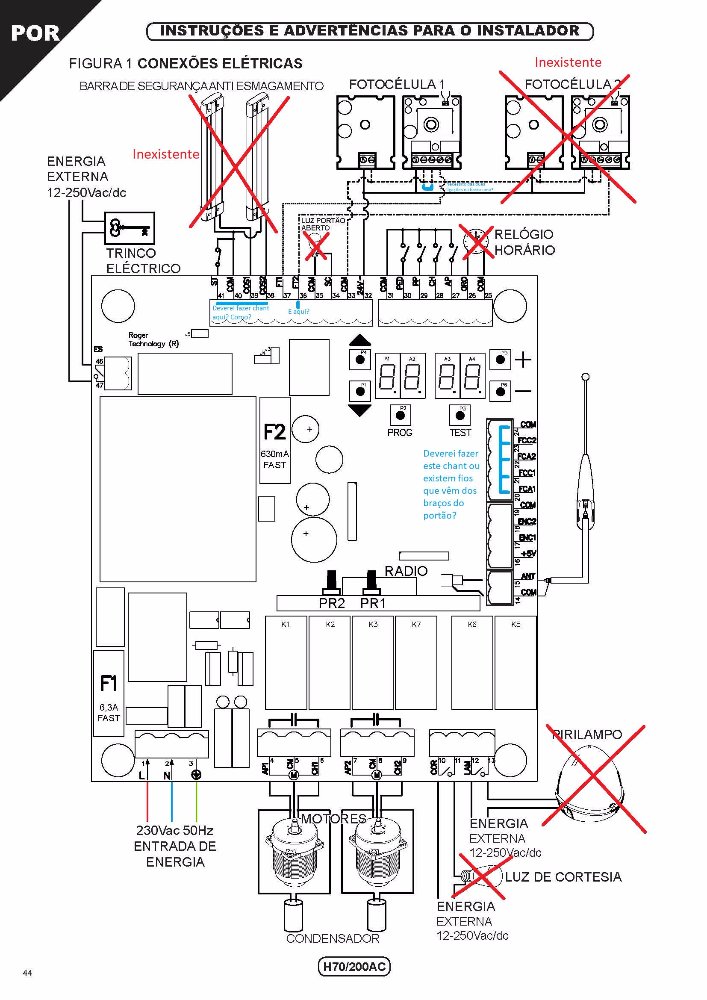

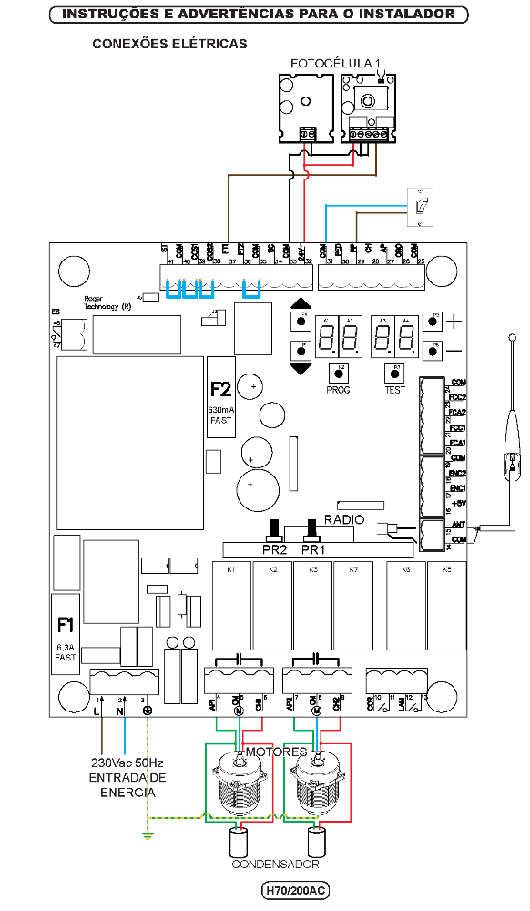

O diagrama "alterado" em anexo é a minha interpretação de como o meu sistema deverá estar ligado. Alterei as cores dos fios para as cores que irei colocar fisicamente no local.
Podiam-me fazer sugestões/correcções de alguma cor que esteja errada?

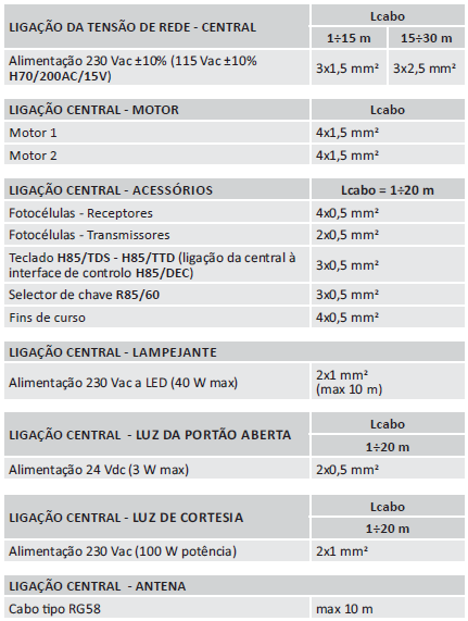

Nos requisitos dos condutores apenas menciona as espessuras dos fios, 0,5mm para as fotocélulas e 1,5mm para os motores, quando fiz uma pesquisa em sites de grandes superfícies encontrei designações que me são desconhecidas, por exemplo H07VR4. Que designação de fio deverei procurar?
Em alguns locais deverei unir dois fios, sairá apenas um fio dessas ligações. Como deverei fazer estas ligações, com que "connector"? O mesmo poderá apanhar humidades porque estará numa caixa derivadora no exterior da casa.

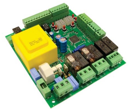

Nas pontas dos fios, onde encaixarei os mesmos na placa cuja fotografia está no anexo, deverei colocar terminais/crimps mini-pv/dupont connector e só depois encaixar nos blocos verdes da placa? Que "crimps" me aconselham a comprar e onde? E que alicate?
Terei que realizar alguns "chants" na placa, aconselham algum fio (e cor) em especial para fazer os chants? Deverei também fazer "crimps"?

Deve seguir exactamente as instruçoes que constam no manual do instalador fornecido com o motor.
Nao consegui ver, mas se no manual aconselhar determinadas cores de fios, deverao ser essas a usar e nao outras.
as cores dos fios em sistemas electricas tem uma funçao e razao de ser. nao se usa qualquer cor so porque apetece ou fica mais bonito.
uma coisa é certa, indepentemente das cores dos fios DEVE respeitar obrigatoriamente os diametros (secçoes) dos fios indicados.
A referencia que falou ("H07VR4") é a designaçao dum determinado tipo de cabo electrico. è por essas referencias que os cabos sao identificados em qualquer lado. Se nao pode obter as referencias certas dos cabos, leve essa folha de instruçoes a uma casa de material electrico e peça-lhes esses cabos que estao descritos, os vendedores saberao identificar os cabos correctamente.

Os cabos quando os for comprar mostre essas especificaçoes ao vendedor ele sabera traduzir nas referencias correctas.

Depois também tenho o problema nas ligações terminais na placa:

Quanto aos terminais o ideal é usar fios directos entre as ligaçoes. esses terminais que mostrou nao sao os mais indicados.
basta por uns terminais de ponteira nas pontas descarnadas dos fios destes.
os que apresentou sao para outras finalidades. na loja onde comprar os cabos tambem vendem destes terminais.
fios directos das fotocelulas a placa de comando, fios directos dos motores a placa de comando, fios directos do receptor a placa de comando.
fios directos do quadro electrico com um disjuntor para o quadro do motor.
nada de unioes pelo meio e tudos os cabos que ficarem a vista junto ao portao entubados com o tubo adequado.

Era mesmo isso que eu precisava mas não sabia o nome nem como procurar: terminais isolados (aka ferrules).
Reparei que existem terminais isolados duplos, vou fazer como disse e evitar as ligações intermédias, levo todos os fios até ao bloco e quando necessário utilizo um terminal duplo.
