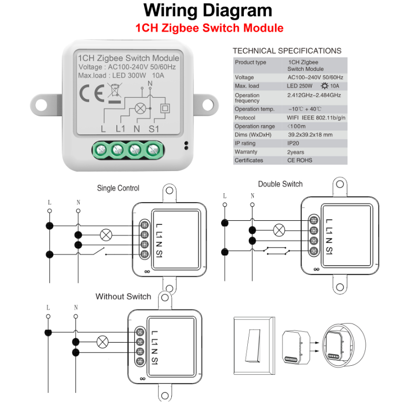

Estou com dúvidas pra colocar um módulo Zigbee de automação no meu toalheiro elétrico.
Eu fiz a instalação toda da minha residência, ficou tudo perfeito, mas essa instalação do toalheiro está me quebrando a cabeça.
Alguém consegue me dar uma luz de como eu realizo esse esquema elétrico?
Minha dificuldade está por conta desse interruptor triplo.
Seguem as fotos.
MUITO OBRIGADO

Parece a mim o interruptor de 3 posições penso eu que seja isso não tem problema nenhum só tem de escolher ai o que quer que ele faça, desligado liga uma potencia ou liga outra potencia penso que será isso ai só tem de escolher uma posição.
a tensão de trabalho do módulo Zigbee e 240V neutro e fase no L liga a fase No L1 e saída da faz para o toalheiro o seja liga ai o castanho do toalheiro e o N Liga o azul do toalheiro com o neutro de alimentação.
Assim fica a trabalhar com a APP
Para liga-lo localmente sem a APP tem de colocar um interruptor Ligando no L e o outro lado do Interruptor ao S1

Veja se este diagrama ajuda.

O interrutor do toalheiro não me parece que seja de 3 posições, mas sim de 2.
A razão de ter 3 fios lá ligados, é porque é um interrutor sinalizador ou seja, que precisa de neutro, para indicar que está ligado.
