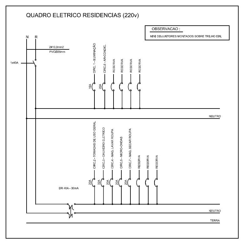

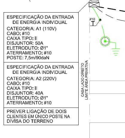

Boa tarde!
Gostaria de auxílio a fim de identificar através do diagrama multifilar e unificar do projeto da minha casa se o tipo de aterramento é TT ou TN?
Consegui tirar print screen dos projetos.
Desde já agradeço!!!

Boa noite
TT

Muito obrigado!
