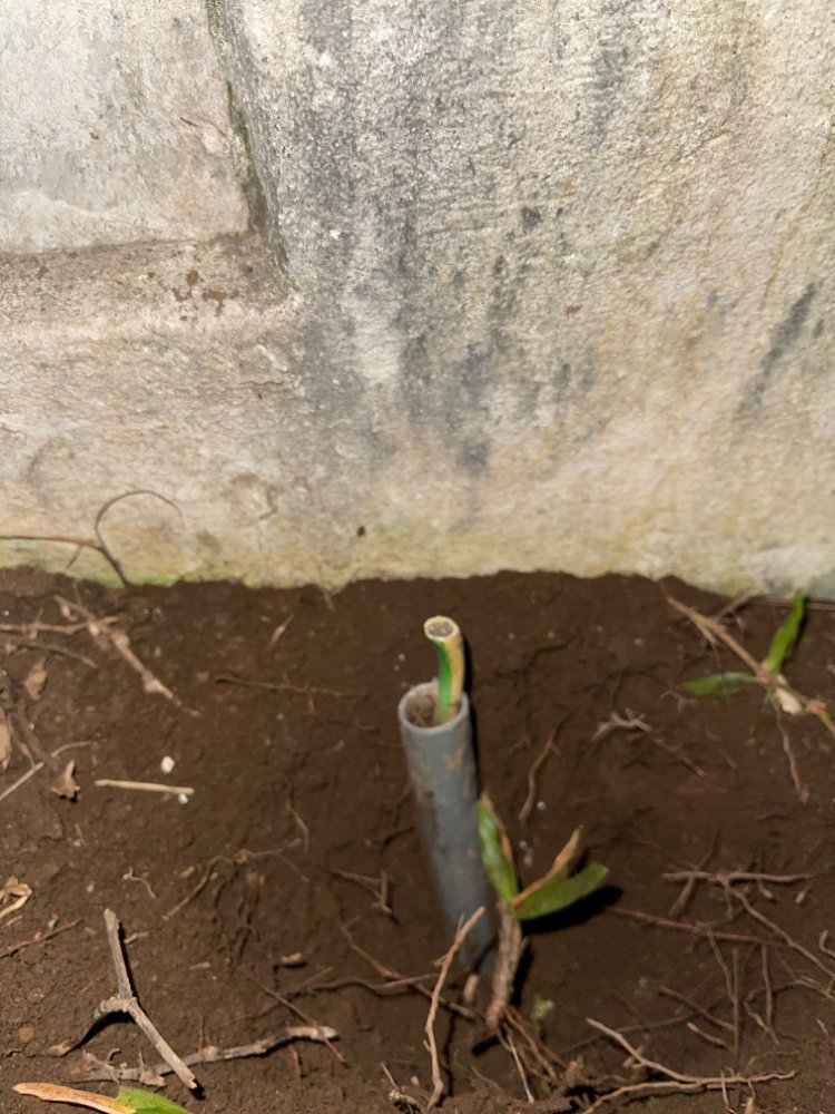

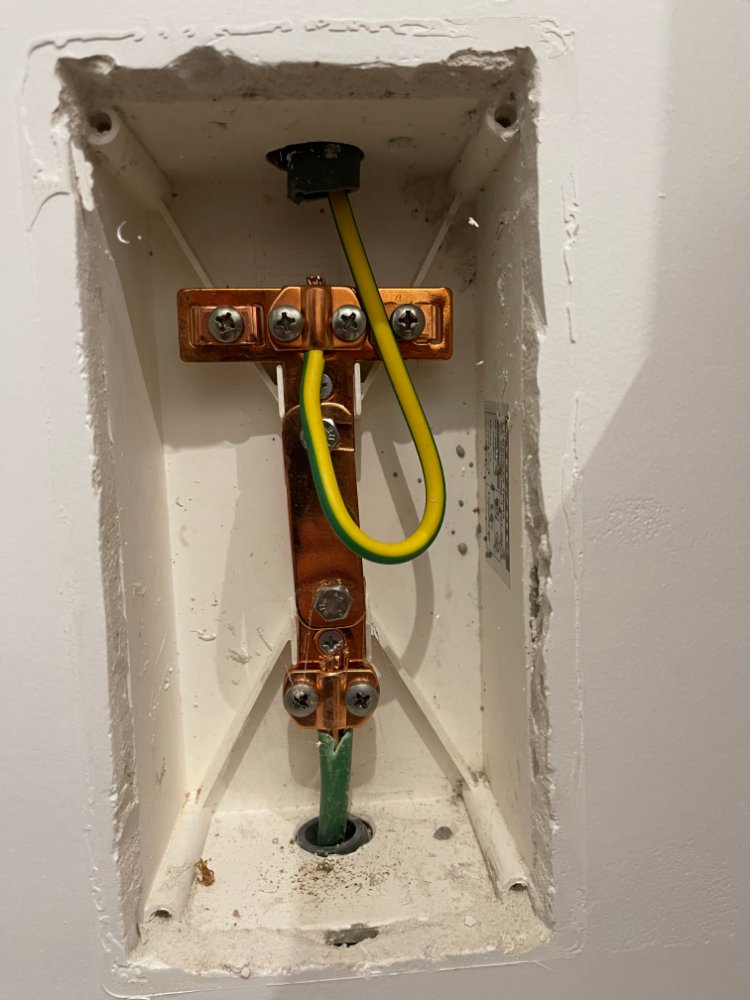

Olá a todos!
Recentemente mudei de casa (construção iniciada em 2006, terminada em 2019 - comprei finalizada) e verifico o seguinte:
Fase-Neutro: 232V
Fase-Terra: 222V
Neutro-Terra: 9.6V
Medições feitas com o Geral desligado.
Para aumentar o inigma verifico que no exterior, junto ao muro, nas costas do contador existe este cabo de terra, com diametro igual ao que sai no ponto de ligação de terra que vai para o QGBT.
Seria esta a extremidade que deveria ter o eletrodo? Não tendo sido colocado não deveria ter uma leitura Fase-Terra bastante inferior (ou infinita)?

Para saber se a sua instalação tem uma linha de terra a funcionar e com valor correcto, deverá efectuar a sua medição com um equipamento de medida adequado no barramento do quadro eléctrico, com os circuitos de utilização desligados desse mesmo barramento

A tensão entre neutro e terra deve-se a fugas há terra a montante, nos postes de iluminação pública ou desequilíbrio na rede, nada é importante.
