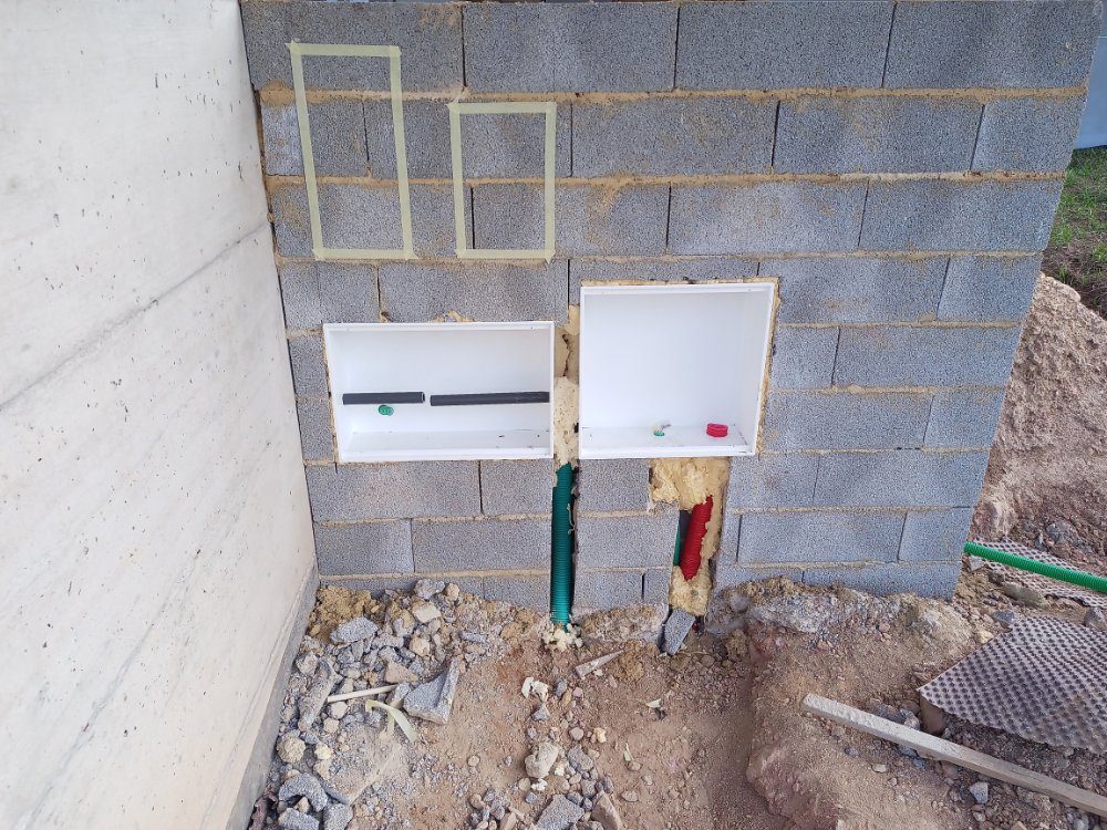

Tenho outra questão:
Pretendo instalar as caixas para contador e fusíveis da firma como marca a fita de papel.
Um tubo de 40 vem desde o poste até ao P100.
Da caixa do contador para o quadro interior vai ouro de 40 para passar cabo 3G10mm2.
Entre as duas caixas exteriores leva um tubo tb de 40.
Esta ligação deve ser por baixo das caixas ou pode ser na horizontal?
Estará algo mal E a faltar?
Obrigado desde já.

Ficou a faltar a imagem
