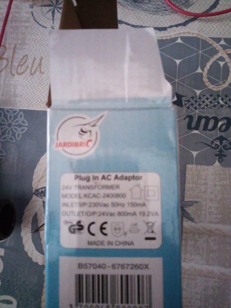

Comprei uma electrovalvula com solenoide 24 VAC e um transformador 230 para 24 VAC.
Era para pôr rega a certas horas, com um relógio. Mas antes de aplicar, testei, e ligo os fios do transformador aos da valvula só ouço um zumbido mas não abre nem fecha. Será por falta de pressão da água?

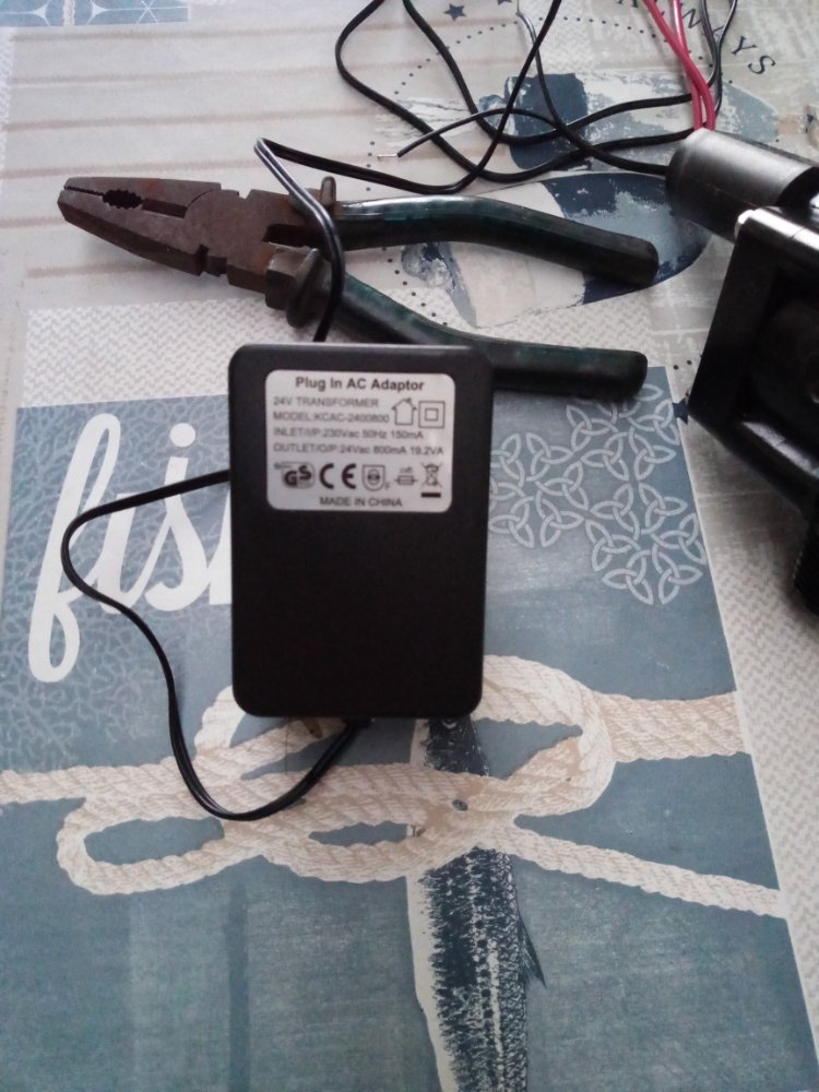

O transformador parece ser se apenas 150mA.
E possível que não chegue para actuar a válvula.
Eu tenho umas válvulas da RainBird que precisam de 450mA para actuar o selenoide e de 250mA para o manter aberto.

eu tenho um transformador exactamente igual e eletroválvulas da RainBird, e ele funciona as mil maravilhas.
Se repararem a saída tem corrente de cerca de 800mA, logo deveria de funcionar.

Tem razão, é de 800mA. Pareceu-me 150mA quando fiz zoom à foto.

Sim quando fez zoom deve ter visto 150mA, mas é na entrada do transformador e não na saída.

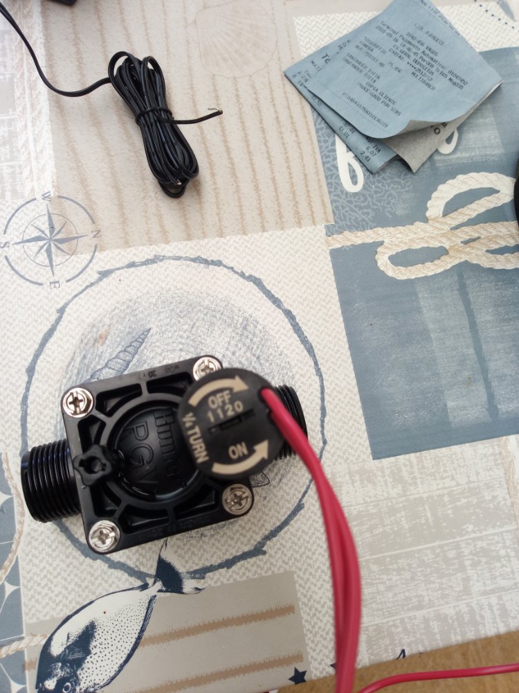

A válvula não estará aberta manualmente?
Em princípio a válvula da para abrir manualmente rodando o corpo 1/4 de volta.
Pode ser que já esteja na posição de aberto e só ouve o zumbido da bobine.
Pode sempre ir ao Leroy e pedir assistência. Peça para eles ligarem isso a sua frente.

Não, não está aberta, eu soprei e não passa ar.
A unica coisa que roda é para desenroscar o solenoide.
Vou tirar foto de outra prespectiva, para mostrar.

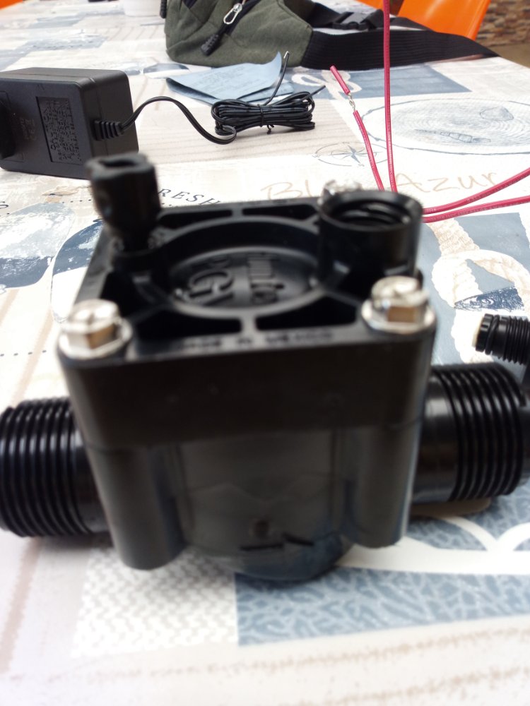

Então é o seguinte, desenrosquei o solenoide e tem tipo de uma tampinha que se move uns 2 mm quanto ligo a valvula ao transformador. Se calhar é esse o funcionamento. o problema é que sopro, no sentido da entrada, e não noto passagem de ar! Só noto passagem de ar se soprar do lado da saída da valvula, e quando desenrosco um pequeno parafuso.
Por outro lado fica-se a ouvir um barulho continuo, muito ténue quando recebe eletricidade, provavelmente é normal, mas o que me veio à ideia é que estava a «esforçar»
Também não sei para que serve o que está escrito na parte de cima do solenoide, diz on /off e tem umas setas que convergem uma para a outra e diz também 1/4 turn
Será necessário instalá-la na tubagem? Funcionará só com pressão da água? Quanta pressão? Quanta pressão conseguimos soprar com pulmões?

Esse on/off 1/turn é o que eu estava a dizer antes. Roda-se esse corpo 1/4 volta para abrir fechar manualmente.
Aqui não há questões de polaridade porque isso é um transformador 24vac e isso trabalha tudo em ac.

E esse parafusito julgo ser a regulação da válvula anti-retorno.
Por isso é normal que ao aliviá-la consiga soprar na direção oposta.
