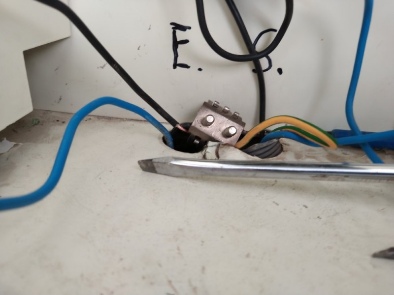

Hoje fui chamado para resolver um problema num prédio que estava com o quadro dos serviços comuns sem energia tendo a EDP já estado no local e desativado o mesmo.
Esta situação de "roubar" eletricidade podia ter custado a vida de alguém e felizmente apenas correram danos nas instalações de cada fracção tendo queimado cabos e aparelhos de telecomunicações e pouco mais... Mas podia ter sido bem pior.
Após analisar o quadro dos serviços comuns dei com uns sacos de plástico envoltos nas tubagens que me chamaram a atenção por serem tão recentes num prédio já com quase 40 anos... Aquando da construção do prédio ainda não havia pingo doce nem Minipreço... Após remover os sacos dou com o rato que alguém se lembrou de "roubar" eletricidade....
Mas quem o fez esqueceu se que o quadro não e de plástico mas sim metálico deixando a porcaria da braçadeira metálica encostada ao quadro.... Ai ai....
Chamo a particular atenção para quem ler este texto que quando pensarem em fazer algo deste gênero não pensem em não ser apanhado mas sim na segurança de pessoas e bens... E da própria instalação como e lógico...

Não diria um rato, mas uma bomba relógio...
Enfim ainda bem que ninguém se magoou. Infelizmente cada vez deverá haver mais situações destas em que pessoas querem poupar e vão "roubar" eletricidade... O maior problema é como nestes casos que colocam em perigo pessoas e bens.
