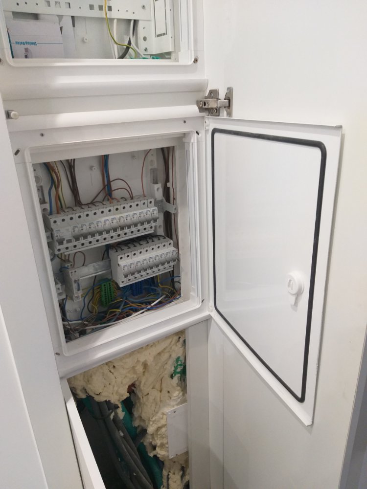

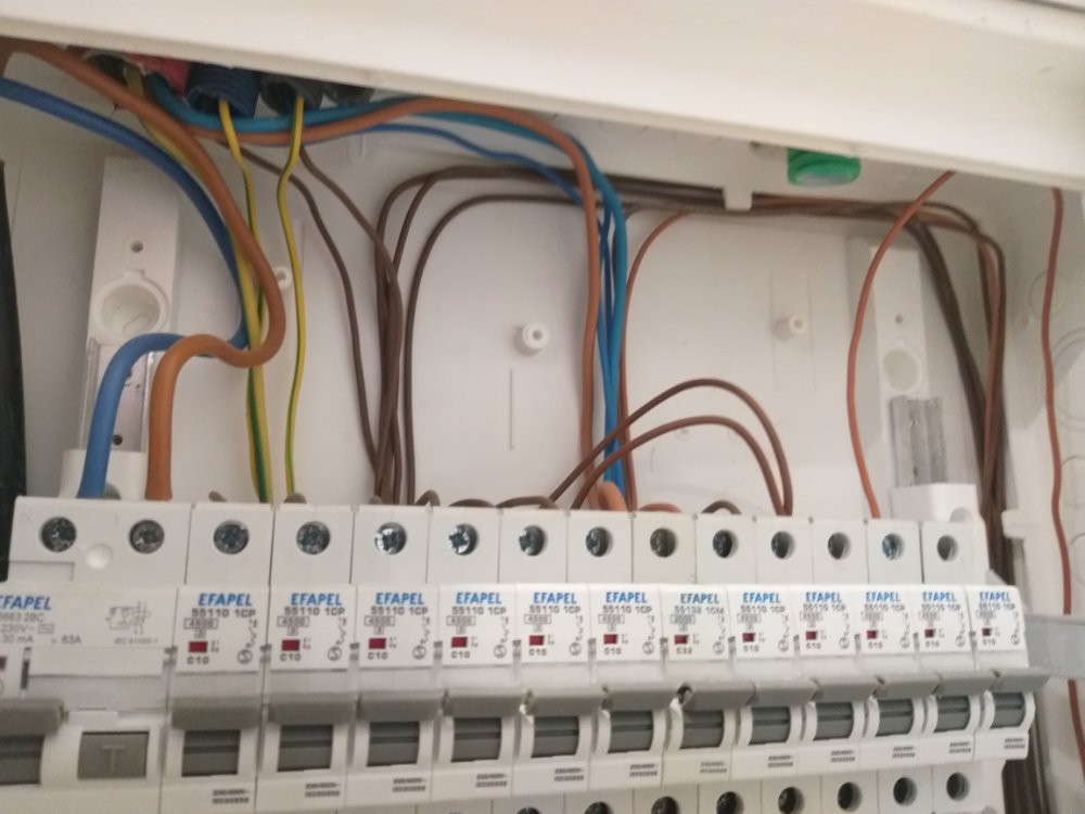

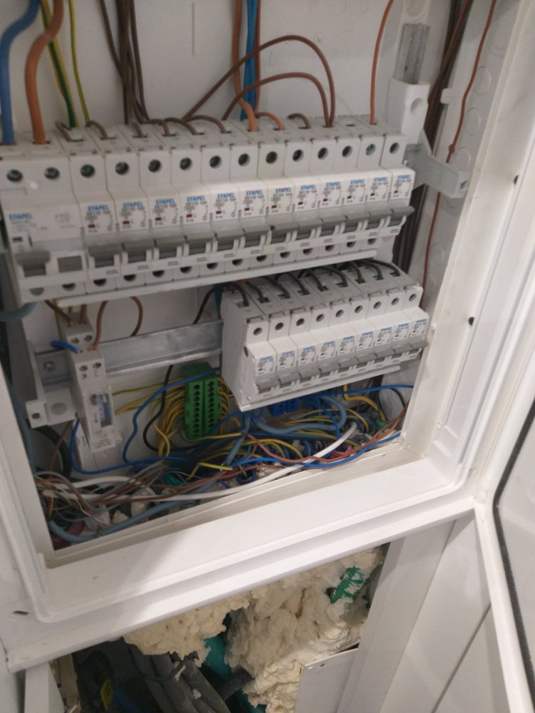

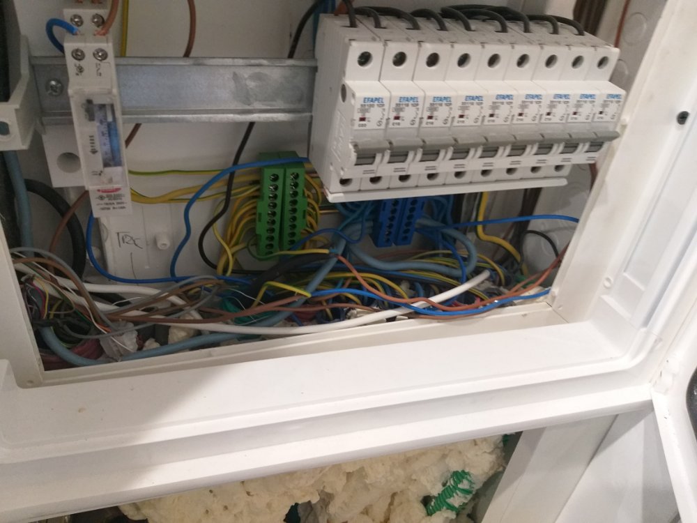

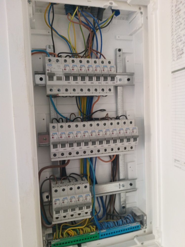

Podem dar uma ajuda a enumerar as deficiências que detetam nas imagens que seguem? Obrigado.
As primeiras 4 imagens referem ao Q.E. e a ultima ao Q.P. de piso.
Nem sei bem por onde começar!!!

As imagens não ficaram por ordem!!
"As primeiras 4 imagens referem ao Q.E. e a ultima ao Q.P. de piso.", será a segunda imagem a do Q.P.

Concordo caro edeluz,
Mas pretendo enumerar deficiências e possíveis não conformidades, para além da visível desorganização!!!

Detetei as seguintes NG 1:
314.3.1 – Os circuitos das várias instalações não se encontram estabelecidos de forma bem diferenciada.
511.1.1 – Os equipamentos não se encontram em conformidade com as regras da arte.
528.2.3.2 – Canalizações elétricas a menos de 3 cm de uma canalização não elétrica.
O meu intuito neste forum é partilhar conhecimento e não mandar "bitaites" sem partilhar!
Cancordo que a minha questão inicial não terá sido a mais feliz para inicio de tópico, mas se alguém detetar alguma não conformidade para alem das que enumero, agradeço a partilha.
