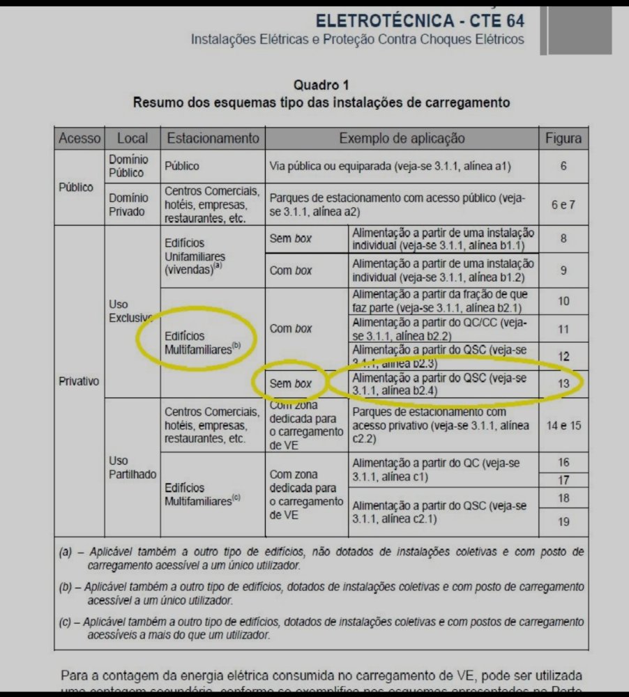

Boa tarde!
Estou um pouco fora deste tema, pelo que peço ajuda.
Tenho um cliente a viver num prédio com garagem aberta, isto é, sem box. Pretende adquirir carro elétrico e quer saber o que pode fazer para colocar uma tomada no seu lugar. Que hipóteses legais tem?
A que veja à partida, seria de alimentar via apartamento dele. Mas aí, tem dificuldade no trajeto dos cabos e pode carecer da necessidade de alteração da potência e consequente, elaboração de projeto, etc...
Que outras hipóteses pode ter?

Caso o cliente não tenha arrecadação junto ao seu lugar de estacionamento, com energia a partir da sua habitação (e assim poder fazer a ligação ao seu apartamento), a solução passa por fazer a ligação ao quadro de serviços comuns, carece de autorização e custos a cargo do cliente. O que se tem feito é colocar um contador (tipo modular, calha DIN) e assim fazer o acerto dos kw/h com o condomínio. Não é aconselhável nem seguro a instalação a partir da fração, além de que seria bem mais dispendioso. Importante usar diferencial tipo A e cabo rz1-k fxg (verde).

E isso é legal?

Lê o GUIA TÉCNICO DAS INSTALAÇÕES ELÉTRICAS PARA A
ALIMENTAÇÃO DE VEÍCULOS ELÉTRICOS, consegues encontrar na net é uma grande ajuda.

Já agora, é mesmo obrigatório colocar este sistema de controlo de carga? O que é?

NotreDame Escreveu: 14 mar 2022, 00:05 Já agora, é mesmo obrigatório colocar este sistema de controlo de carga? O que é?
Isso fala onde? Será o sistema de controlo de potência? Ou balanceamento

Está no documento da DGEG, tal como indico em anexo.

O SCC ... balanceamento de cargas é sempre necessário quando a potência disponível no QSC não tem capacidade de alimentar todas as cargas associadas ao mesmo.
Dito de outra forma o carregamento de veiculos elétricos a partir do QSC não pode colocar em causa o normal funcionamento dos equipamentos alimentados por esse quadro.

Obrigado, era essa a minha ideia. Conhecem/já instalaram, algum destes balanceadores? São caros?

Nunca instalei nenhum, nem nunca vi...

Mas não vi nada sobre balanciamento sinceramente. Ninguém conhece?
Os contadores instalados para contagem do consumo, não possuem qualquer certificação correto? É um pouco à confiança certo?

Para balanceamento sinceramente, só conheço duas marcas, Policharger e Wallbox. Parece-me um pouco incorreto apresentar isto ao cliente porque depois obrigado todos os outros clientes (no mesmo prédio) a ir para estar marcas.
O contador por norma aplico Carlo Gavazzi ou Finder. São as duas marcas que me inspiram mais confiança.

Certo, mas seria apenas para cumprir o que está recomendado.
Caso contrário, se não for instalado, existirão disparos dos serviços comuns correto? Porque a potência em causa, é apenas de 6,9 kVA.

Não conheço nenhuma sistema que faça esse balanceamento.
Por norma o que utilizo são carregadores que dão para definir a potência (ampere a ampere), por exemplo numa potência contratada de 30 amperes, o cliente não pode carregar a mais de 16A.
