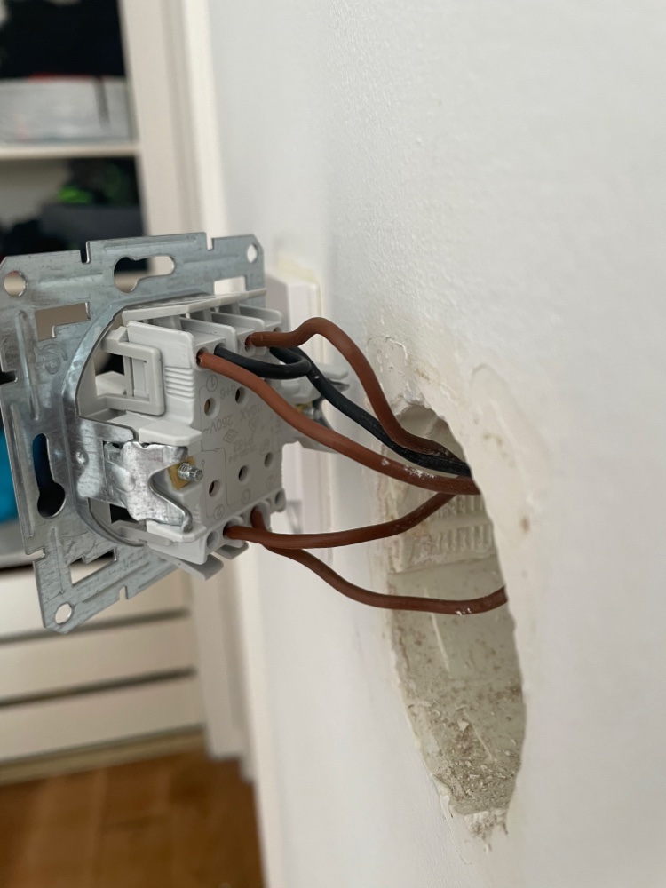

O problema é que a seguir encontrei um ainda mais bicudo. Ando às voltas e voltas, já tentei 30 opções diferentes e nada resulta.
Passo a explicar:
Na suite da casa existem três comutadores.
Um comutador de escada que liga e apaga uma luz de tecto junto aos roupeiros (3 fios)
Um comutador de escada duplo que numa tecla liga e apaga essa luz de tecto junto aos roupeiros e na outra tecla liga e apaga a luz de tecto por cima da cama
E ainda … um comutador de escada duplo que numa tecla deveria ligar e desligar essa luz de tecto por cima da cama e na outra tecla duas luzes de parede.
Ora estes dois comutadores de escada duplo tèm 5 fios e tentei usar as técnicas que me ensinou antes, mas não comunicam.
Tenho um problema acrescido num desses comutadores, é que tem 5 fios, mas só um fio (o preto) tem corrente. Os outros quatro castanhos não têm corrente.
Há maneira de resolver este imbróglio?

Re: Comutador de escada duplo - lexman
Em todos esses pontos sabe quais são as saídas para os pontos de luz?
Onde tem 5 fios (1 preto com corrente e 4 castanhos sem) o preto liga a L1 com uma ponte para L2. Para is castanhos, se seguirem em tubos separados consegue saber quais são os "pares" que fazem a comutação.
A foto com 2 pretos e 3 castanhos deve ser uma comutação de escada e um interruptor. Se conseguir identificar os fios do interruptor fica com o problema quase resolvido. Quantos de esses tem corrente? Os 2 pretos? Pelos fios que seguem juntos no mesmo tubo consegue perceber como se devem ligar?
@luisilva78, obrigado uma vez mais. Infelizmente foi um erro não ter fotografado como estava antes. Achei que me ia baralhar mais por serem aparelhos diferentes.
Vou usar o preto fase em L1 e L2 e tentar descobrir quais dos outros castanhos são pontos de luz. Já lhe conto os desenvolvimentos.

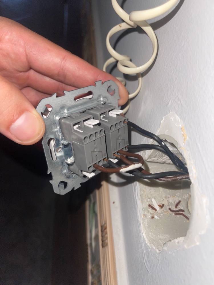

Ora bem, desenvolvimentos.
@luissilva78, o comutador de escada duplo que liga a luz do tecto junto ao roupeiro e que liga a luz do tecto por cima da cama parece estar a funcionar.
Porém… o outro comutador de escada duplo perto da cama parece que nao consegue comunicar. Exemplo: se a luz por cima da cama tiver sido ligada pelo comutador duplo 1 não consigo desligá-la pelo comutador duplo 2.
Talvez esta dúvida ajude a esclarecer: este comutador que tenho perto da cama, com 2 fios pretos e 3 castanhos, não deveria ligar-se exactamente como o que tenho no hall? É que funciona igualmente como comutador de escada e como interruptor.
Deveria fazer o mesmo que aqui? Ou é diferente?
“Se o original tinha 2 teclas, então tem o aparelho certo. Sendo assim, isso está a fazer de interruptor + comutador de escada. O preto deverá ser a fase "do interruptor". 2 dos castanhos serão saídas para os pontos de luz; os outros 2 castanhos deverão ser os que fazem a comutação.
Sendo assim, 1 dos que faz a comutação deverá ter fase, para encontrar o outro, actuando o outro comutador deve trocar. Esses 2 são ligados no (1) e no (2). O preto liga no outro (1). Os castanhos dos pontos de luz liga nos L1 e L2.”

Caneco
- Mensagens: 8
- Registado: 11 mar 2022, 20:01
Não se preocupe mais.
Consegui! Que odisseia!
Através das suas explicações lá cheguei.
Muito, muito obrigado pela sua disponibilidade e paciência.

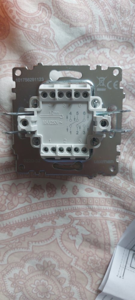

Boas como faço a ligação a este comutador de lustre ?
Apenas me liga a luz da entrada da casa, não consigo ligar as luzes do halo.

Basant85
- Mensagens: 1
- Registado: 04 mai 2024, 15:59
- Profissão: Manager
- Localização: Lisbon
I have this switch and I want the switched to control 2 different bulbs independently. I have 3 wires coming out of the wall.

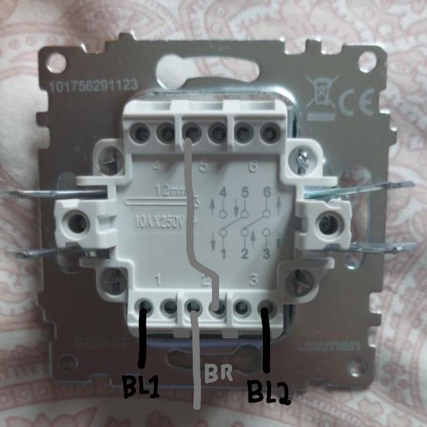

mromeiro
- Electricista de 2ª
- Mensagens: 338
- Localização: __
- Enviou: 15 vezes
Hi,
Probably, the 3 wires are 2 black and 1 brown, or 2 brown and 1 black.
I do the example for 2 black and 1 brown.
If your case is the reverse, your should do the same logic with the reverse colors. * Connect one black on position 1;
* Connect other back on position 3;
* Connect the brown to the positon 2;
* Make a shunt between 2 and 5 with other wire (can use brown or black wire);
