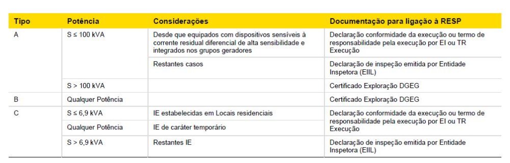

Anexo Tabela, que podemos encontrar no manual das ligações, que penso poder ajudar.

jtsilvamoura Escreveu: 11 fev 2022, 11:17 Anexo Tabela, que podemos encontrar no manual das ligações, que penso poder ajudar.
Só falta na tabela a questão da necessidade de projeto, que a EDP/E-Redes não informa os Clientes.
