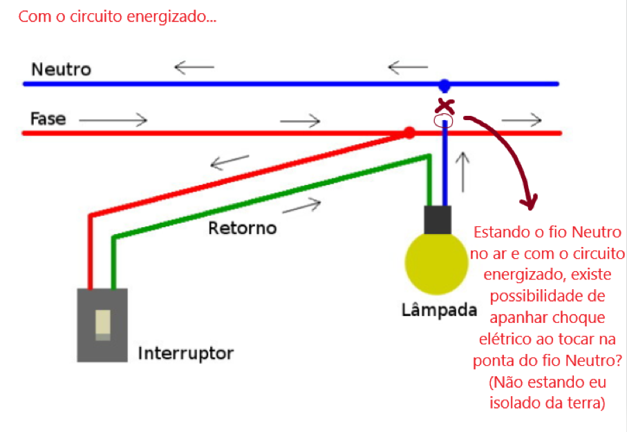

Boa Pessoal, queria fazer uma pergunta embora deva ser extremamente básica para alguns de vocês, sendo eu novato na matéria se me poderem ajudar agradecia.
[Ver Imagem]
Obrigado, cumprimentos!

boas. concerteza se ele esta deligado apanha choque igual. cump

Com o interruptor ligado e a linha de "neutro" da lâmpada desligada do Neutro, terá exactamente a mesma diferença de potencial entre esse "neutro" e a terra, como entre a fase e a terra, apanhas choque exactamente da mesma forma como se se tocasses directamente na fase.

Efectivamente e como sabem o Neutro não dá “choque” porque está a um potencial zero juntamente com a terra ,ou seja está ligado na estrela do gerador que como sabem o potencial é zero ,leis de khirkoff. No entanto o que realmente vai poder dar a fuga ou o dito “choque” será o fio de retorno esse sim ao ser interrompido ,que na figura é o que está a acontecer o neutro foi interrompido e transformou-se em retorno com o interruptor ainda ligado onde continua ater a passagem de corrente ,mas agora sem o Neutro.
