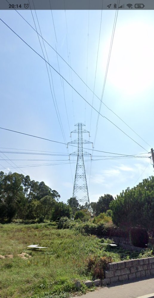

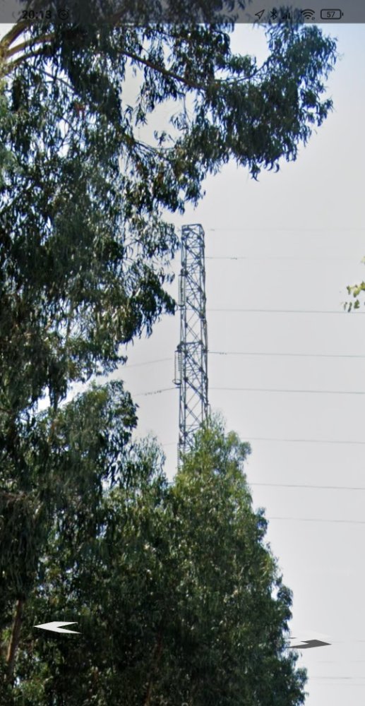

Bom dia a todos,
Gostaria de saber se alguém me sabe esclarecer se o poste de alta tensão cuja foto envio em anexo é de alta OU muito alta tensão. A ser de muito alta, alguém sabe indicar como saber o valor de emissão de ondas electromagnéticas?
Queria saber até que ponto um apartamento à distância de cerca de 60 metros deste poste pode ser uma compra pouco segura.

Se a preocupação se prende com a radiação electromagnetica emitida pelas linhas, seria mais pertinente saber se as ditas linhas passam sobre o local e a que distancia estão nesse ponto...
Sem querer dar-lhe uma dose aborrecida de "cultura geral", é também relevante saber em que andar se encontra o apartamento relativamente ao telhado, se o prédio é antigo ou recente...
Talvez deva preocupar-se mais com a proximidade às antenas de retransmissão de telemóvel, cujas frequências andam na casa das mesmas que os comuns micro-ondas de cozinha usam, 1450MHz...

As linhas deste poste passam paralelas ao prédio, no entanto, a, pelo menos 60 metros. Já o andar em si é um rés do chão, e o prédio é baixinho, com três pisos. O prédio é de 2004. Tenho alguma preocupação sobre se devo ou não adquirir este apartamento, porque já ouvi conselhos díspares (tanto de leigos como de especialistas em eletrotécnica).
Realmente, é curioso que mencione o risco das torres de telecomunicações, porque já várias pessoas me falaram nelas em comparação com as de alta tensão. E é mesmo algo que praticamente ninguém tem em conta nem na hora de atribuir um preço às casas nem na hora de comprar. Há, inclusive, um exemplo muito ilustrativo disto (e seguramente mais em Portugal), o da zona do Parque da Lavandeira, em Vila Nova de Gaia, que me deixou bastante apreensiva. Recentemente, ao passar por lá, reparei numa quantidade altíssima de antenas (que penso serem de média/alta tensão, entre uma ou duas de telecomunicações), com uma subestação inclusive, praticamente junto aos prédios. E esta zona não só valorizou imenso nos últimos anos como é atualmente local de eleição para vários construtores e empreendimentos de apartamentos de luxo. Claro, estas antenas têm forçosamente de passar por algum lado, por isso, entendo que seja aceite de forma geral (tanto a nível autárquico como estatal) que continuem a erguer-se antenas destas em zonas povoadas.

Este é um tema que pode ser complexo, pois cada um tem a sua opinião, mesmo sem ter qualquer prova.
Até os estudos que são feitos, têm sempre uma dose de incerteza, e por essa razão, de vez em quando há estudos que são alertados.
Se a casa teve autorização para ser construída aí(ou as linhas, pois não sei o que foi primeiro), assumo que esteja de acordo com as regras de segurança até agora conhecidas
Para além das questões electromagnéticas, também há a questão sonora, pois algumas fazem ruído em dias húmidos, mas a essa distância não se deve ouvir nada.
Em relação à questão das antenas junto de povoações, pode ter um efeito inverso daquilo que se pensa, pois ao estarem mais próximas vão fazer com que os telemóveis emitam um sinal mais fraco durante as chamadas e assim emitirem menos radiações.

Pela foto (e quantidade de isoladores), parece-me um nível de tensão superior a 110 kV, logo será MAT.
No que diz respeito ao efeito CEM, pela proximidade das linhas de AT e MAT, sugiro que leia estes dois documentos:
https://www.e-redes.pt/sites/eredes/fil ... CEMEBF.pdf
https://www.ren.pt/files/2014-11/2014-1 ... $pt$$1.pdf
E ainda a portaria que regulamenta os niveis de CEM:
https://files.dre.pt/1s/2004/11/275b00/68346838.pdf
Para 50 Hz:
E<= 5kV/m
B<= 100uT
E o documento anexo de P&R que o esclarecerá com certeza.
Pelo que li a distancia minima seria de 6 metros. Além do mais a REN indica que garante distancias superiores a 30% do regulamentar.
