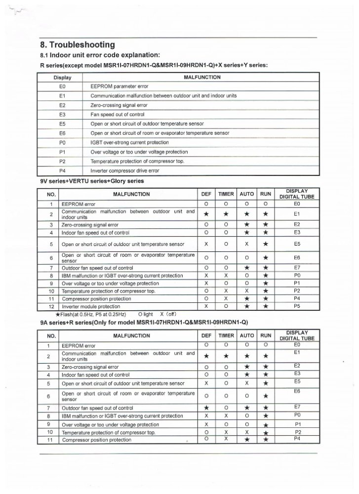

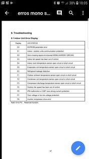

alguem tem lista dos codigos de erros de multisplit HAICE com modelo interior HCDI- MT9TUDC,
Ambas as unidades apresentam o erro P4 e Pisca 5 vezes o " ligar "e o " timer" fica sempre a piscar, esta foi a informação obtida pelo cliente que mandou um video do erro.
Numa pesquisa rapida as listas apresentadas divergem e não encontro com o que representa o piscar dos simbolos.

Boas Rocha,
Vê se serve.
Haice code 1_n.jpg (10.17 KiB) Visto 7698 vezes

Obrigado Mario mas essa tabela penso não corresponder ao modelo em concreto. Este modelo alem de apresentar no display da unidade interior o "P4" tambem tem codigo de erro com o piscar dos simbolos que neste modelo só tem três (ligar, timer e degelo) e como referi um dos simbolos pisca 5 x e deliga.
Vou ter de ir lá para confirmar e ver se a unidade exterior apresenta algum erro tambem.
