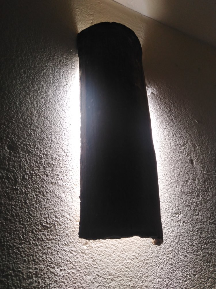

È o seguinte, tenho 2 apliques na parede em 2 corredores.
Pretendo tirar os mesmos, e colocar uma telha, antiga a fazer de aplique.
A minha duvida, è se posso colocar na parede casquilhos tipo os dos candeeiros, para colocar lampadas mais finas, porque com as ditas "normais", a telha não encosta na parede.

boas. acho que não tem problema nenhum eu proprio fiz isso quando pendurei apliqes de barro que tambem não dava para colocar lampadas grandes e mudei para suportes pequenos. sem problemas. cump

Boa noite, desde ja agradeço a sua resposta.
Eu realmente, nao achava muito jeito a montar isto.
Se fosse uma telha, ja com a, devida montagem, em que fosse apenas fazer a ligação... Era tranquilo.
Agora, o que queria, era substituir o casquilho, ate porque so tenho a lampada no casquilho, sem candeeiro, por um casquilho para lampadas tipo pinha. Depois seria colocar a telha, seria uma telha pintada da cor da parede, pregada num prego, a fazer de aplique.
Era mais uma mania minha..
Mas realmente pareceu me uma montagem meio manhosa. Se realmente, acha que nao fica bem, correndo o risco de segurança... Acho que nao vou arriscar.

Eu não estou a ver qual é o problema de fazer o que está a ser sugerido, desde que feito em condições. O que o "Faiante" tentou explicar é que no casquilho há regras para fazer a ligação. Cumprindo as regras, não vejo que haja grande problema em ter uma telha, apenas um casquilho, ou um aplique de 50€. Talvez ate seja mais seguro um casquilho com uma telha que muitos apliques "manhosos" da loja "dos chineses".
