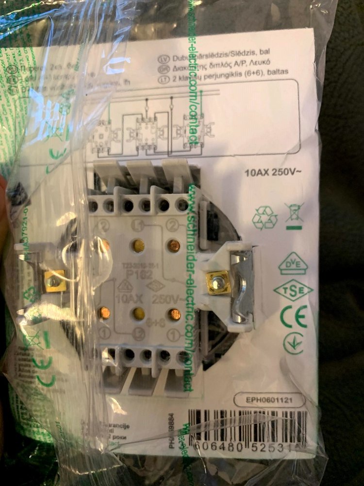

Comprei este comutador na Leroy, para substituir um antigo que estava rachado mas não estou a conseguir o que pretendo. O anterior, um interruptor duplo, ligava independente a luz da cozinha e a luz do armário. Com este adaptador não estou a “atinar”.. da parede saem 3 fios , 1 de fase e mais 2, o da cozinha e o do armário.
Eu presumo que preciso de fazer uma ponte algures, mas quando o faço, só consigo è acender as duas luzes em simultâneo..
Por favor, alguém “iluminado” que me ajude?

Bom dia.
Indica que precisa de um comutador de lustre para acender e apagar dois pontos de luz individuais.
No entanto a foto que partilha e de um comutador de escada duplo.
Neste caso necessita ligar a fase no ponto 2 e 5 por forma a alimentar as duas comutações.
Depois um dos outros 2 retornos fios pode ligar no 1 ou 4 e o outro fio no 3 ou 6.
Espero ter sido útil.

Caro lcmmonteiro, muito mas muito obrigado! Problema resolvido! Profundamente agradecido pela pronta e certeira resposta!

Peço a vossa ajuda para resolver aqui um quebra-cabeças.
Tenho um comutador de escada dupla (da Schneider série Miluz ED) para ligar dois pontos de luz. Tenho dois fios castanhos e um preto e só estou a conseguir ligar cada uma individualmente. Tenho seis buracos em cima e seis em baixo. Em cima, da esquerda para a direita, diz 2 1 2. Em baixo, da esquerda para a direita 1 2 1.
Obrigada.

Será isto?
Se sim, tem que ligar o fio preto em (1), fazer uma ponte entre os dois terminais (1) e ligar os castanhos nos terminais L1 e L2.

É isto mesmo, @luissilva78. Funcionou! Espectacular, muito obrigada pela sua ajuda e disponibilidade.
Mas agora tenho aqui outros 3 ou 4 quebra cabeças, pois não são iguais. Têm muitos mais fios.
Indo por partes. Por exemplo no meu Hall de entrada, tenho dois interruptores (um em cada parede) que servem para acender e apagar quatro luzes led no tecto.
Num queria ligar um comutador simples. O que tenho lá dentro agora Tem 3 fios, dois castanhos e um preto.
Como devo proceder?

No caso anterior o que tinha era um comutador de lustre e foi substituído por um comutador de escada duplo.
O comutador de escada, permite acender e apagar o mesmo ponto de luz em 2 pontos diferente (no fundo e no cimo das escadas, por exemplo). Isto apenas para se perceber is nomes que têm cada aparelho (não sei o que é um comutador simples)
Nesse sitio onde tem 3 fios devia estar montado um comutador de escada, o outro devia ser um comutador de escada duplo.
Sendo assim, no primeiro caso, deve ligar o preto em L1 e os 2 castanhos em (1) e (2).
No segundo caso, deve ligar os pretos, um em L1 e o outro em L2. Os castanhos liga em (1) e (2). Apenas tem que achar os pares correctos (a esta distância não consigo).

Obrigada pela prontidão.
Consegui ligar o comutador de escada que tinha só os 3 fios.
Mas quando o comutador de escada duplo está desligado o outro deixa de funcionar. E vice versa.
Nesta ligação do comutador de escada duplo há 5 fios. Afinal só um é preto, os outros quatro são castanhos, embora me pareça que sejam 2 de fase pois têm corrente.

Agora baralhei-me. Falou em comutador de escada duplo e não reparei que tinha falado de 5 fios (4 castanhos e 1 preto). Se é assim isso deve ser um inversor de grupo. Quantas teclas tinha o aparelho original? 2 ou 1?
Se for um inversor de gruip tem que trocar por outro igual se não isso não vai funcionar.

Ai caramba, a minha nabice. O original tinha duas teclas (uma ligava a luz do Hall, outra a do exterior).
Isto quer dizer que com esta peça (comutador de escada duplo ) não funciona? Só mesmo com o inversor de grupo?

Se o original tinha 2 teclas, então tem o aparelho certo. Sendo assim, isso está a fazer de interruptor + comutador de escada. O preto deverá ser a fase "do interruptor". 2 dos castanhos serão saídas para os pontos de luz; os outros 2 castanhos deverão ser os que fazem a comutação.
Sendo assim, 1 dos que faz a comutação deverá ter fase, para encontrar o outro, actuando o outro comutador deve trocar. Esses 2 são ligados no (1) e no (2). O preto liga no outro (1). Os castanhos dos pontos de luz liga nos L1 e L2.
