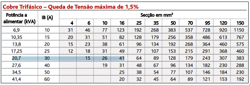

Potência alimentação a licenciar moradia 20.7 Kv !
Distancia desde portinhola ate quadro geral da moradia 30 metros!
Devido distancia em cablagem 30MT estava a pensar em!
5X10mm uma vez que 5X6mm daria !
O que os colegas da profissão dizem desta situação ?
Obrigado pela informações.

6mm daria mas se considerar que maior parte das vezes o cliente final vai pedir monofásico e por norma os 10,35 Kv, o melhor para não ter de trocar mais tarde será mesmo o 4x10

Eu optava por secção de 25mm e assim consegue manter a queda de tensão abaixo dos 1.5%.
Para 30m 10mm vão andar com queda acima de 2.5% quando atingir os 45A.
Análise bem o que pretende para hoje e para o futuro.

mas segundo parece os condutores de 25mm não entram nos bornes dos contadores?

Correto.
Secção máxima 16mm2.
Terá que recorrer a um quadro de colunas ou equivalente.

Concordo com o lcmonteiro. Basta consultar a tabela da Certiel da ficha técnica n.º 29, que resulta da aplicação da regra 803.2.4.4.5:
16mm2 só dá para distâncias inferiores ou iguais a 41m.
Pode fazer a ligação uma secção inferior, passar por uma caixa de transição onde passa para cabo XAV (ou LVAV) e no outro extremo a mesma coias.

Boas, sendo moradia e como o mais provável é pedir os 10,35 os 30 mts estão em muito dentro dos valores de queda de tensão.
Penso que tem duas opções
1- Cabo de 10mm certifica a 17,25 caso se mantenha mesmo os 30mts, 20,7 se medir o maximo de 26mts.
2- cabo de 16mm certifica a 20,7 pois esta dentro da norma até aos 41mts
