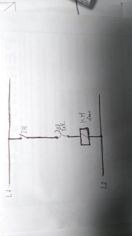

Re: Dúvida temporizador e contator
Vivam.
Sr Monteiro em anexo um esquema tipico das ligações eléctricas de um interruptor horário e um contactor com bloco térmico

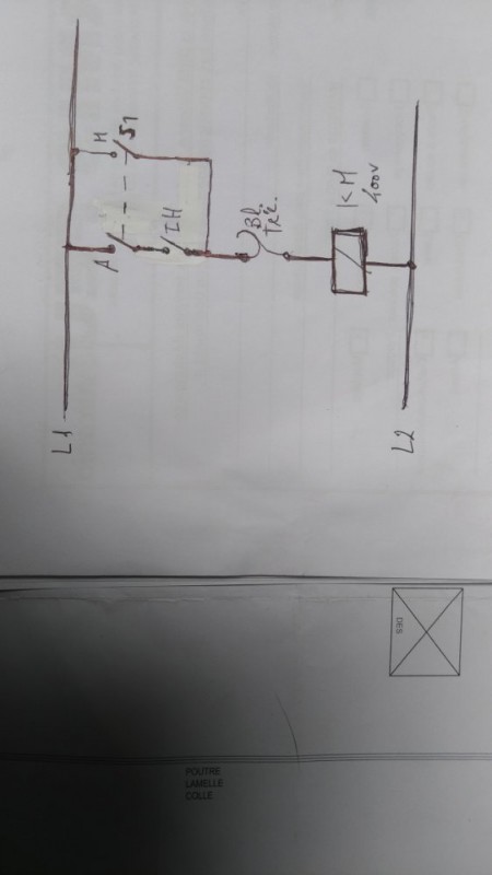

Se for um interruptor simples (0,1) AUTO/MANUAL será como segue

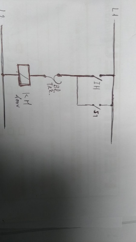

se for outro tipo de interruptor(1,0,2) AUTO/OFF/MANUAL terá que ser como segue

Para resolver a sua situação terá que seguir os fios
Cps
