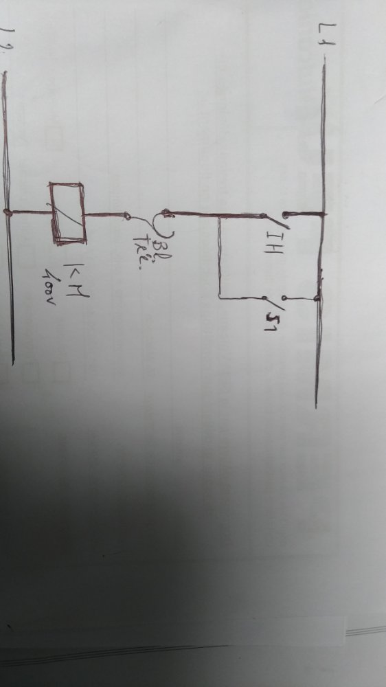

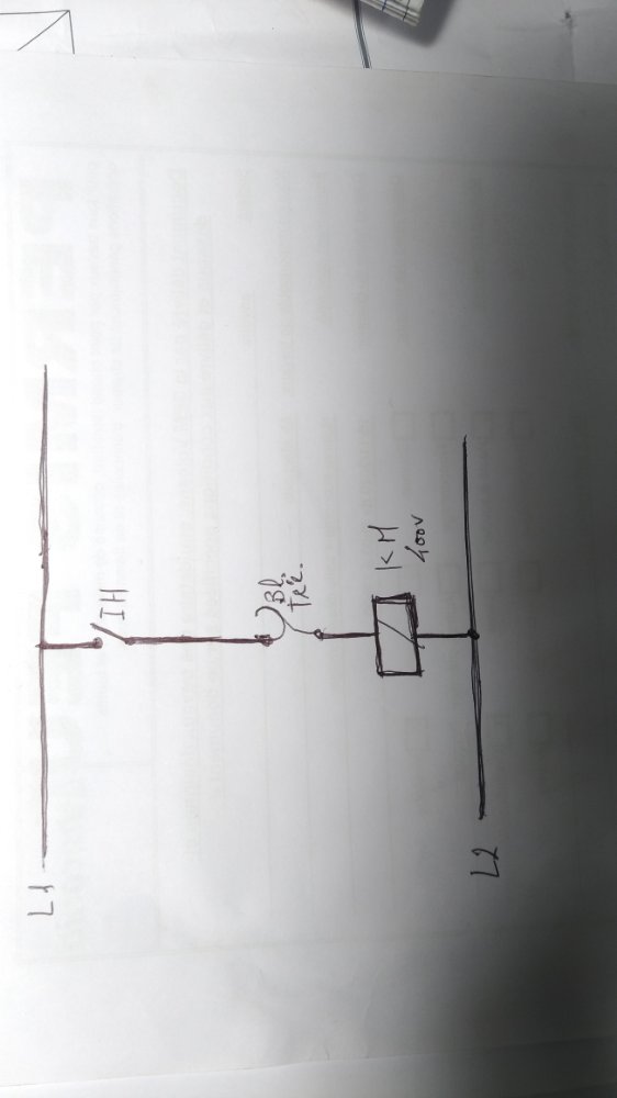

Sr Monteiro em anexo um esquema tipico das ligações eléctricas de um interruptor horário e um contactor com bloco térmico
![Imagem]()
Mas o seu caso tem interruptores...
Se for um interruptor simples (0,1) AUTO/MANUAL será como segue
![Imagem]()
se for outro tipo de interruptor(1,0,2) AUTO/OFF/MANUAL terá que ser como segue
![Imagem]()
Para resolver a sua situação terá que seguir os fios

Boa tarde, pelo que vejo na foto tem uma auto alimentação a bobine do contator através do contato NA 13/14. Para trabalhar só com o relógio tem que desligar o fio que liga do 13 ao A2 para não ter auto alimentação a bobine.

Se for assim terá efectivamente que eliminar o contacto 13/14 do contactor, mas não deve ser assim porque o Icmmonteiro afirma que quando o contacto do relógio abre fica com 400V nos seus terminais. Ora, no desenho apresentado,isso não acontece. Acontecerá, sim, quando a bomba estiver sem comando.

cuidado que por este esquema quando ligar a primeira vez só volta a parar pelo térmico.
Isto de fazerem comandos a 400V é uma chatice, nunca devia ser feito, pois ao mínimo problema fica tudo gatado com retornos.
O mais fácil será desligar tudo e refazer conforme já lhe foi dito: L1 - Térmico (95/96) - contacto do relógio - Bobine A1 - Bobine A2 - L2.
Para comando manual não usa o 13/14 do contactor mas sim uma botoneira rotativa 0/1 em paralelo com o contacto do relógio.
Se pretender com mais "predicados" terá de usar mais material.

boas. correto pois quando o relogio fecha os contatos 13 e14 fecham e a corrente passa por eles mesmo que o relogio desligue, assim so desliga com o termico neste caso esses contatos ficam inativos como ja disse. cump
