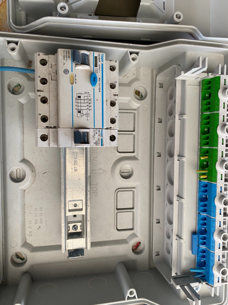

Boa noite, gostaria que me elucidassem certas dúvidas.
Preciso instalar um quadro parcial no exterior da minha residência de modo a alimentar um circuito de iluminação e outro para tomadas num anexo .
Passei um tubo com 3 condutores de 6 mm( F, N e T) desde quadro geral onde tem um disjuntor de 16A até quadro parcial.
Como já tinha por casa um quadro usado gostaria saber se é suficiente e adequado sabendo que falta um disjuntor para iluminação e já agora as respetivas ligações ( penso que sei como se fazem ) mas nada como confirmar pelos especialistas.
Na foto mostro o quadro parcial.

Qual é o objetivo desse interruptor diferencial de 500 mA? Como vais garantir a seletividade? Esses equipamentos estão em bom estado? Não estiveram expostos à humidade?

Este quadro já o tinha, está em bom estado e a funcionar, esteve a ser usado para outra finalidade.
Apenas penso adicionar outro disjuntor para iluminação, mas gostaria saber se posso utilizar este interruptor... se é adequado?
E as ligações correctas ...

boas. apenas lhe digo que para a rua tem de ser de 0,03A esse é muito alto. esse é trifasico quanto muito devia ser mono cump

Podia elucidar como determinar o valor correcto do interruptor?

No quadro geral devia estar um disjuntor de 25A (pode ser superior dado o cabo ser de 6mm2). Na entrada do quadro parcial deveria estar um interruptor 32A e no caso de ser diferencial deveria ter uma corrente diferencial 30mA, como disse o colega pedro caetano. A partir daí pelo menos um disjuntor de 16A para tomadas e um disjuntor de 10A para iluminação. Também como disse o pedro caetano o material devia ser de 2 polos e não de 4.
