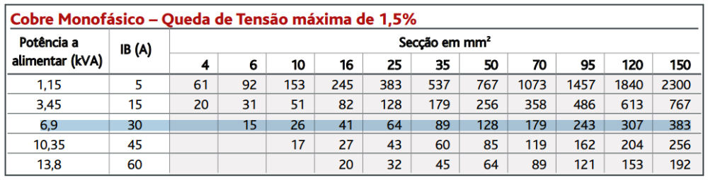

Mas caso a instalação esteja nas condições que está a dizer, sim, deveria ter uma cabo de 35mm2. Como no início do tópico perguntava se poderia colocar os cavos de fase em paralelo, se o cabo é realmente 6mm2, a resposta é não. Se com 6mm2 tem uma queda tão grande, com 12mm2 (que também continua a ser bastante menor que 35mm2, também não deverá ser suficiente e deverá continuara ter uma queda de tensão muito grande (na casa dos 10V).

@lcmmonteiro as tabelas do Tiagolourenco20 estão correctas e nas condições que estão a ser consideradas deve se usar um cabo de 35mm2. Pode ser visto, por exemplo, nas tabelas da Certiel:
A queda de tensão nestas condições é +/- 20V, que dá na casa dos 9%, por isso muito longe dos 1,5% que as RTIEBT obrigam.
Como no caso de 20,7kVA trifásico, a corrente será a mesma, a secção também deve ser a mesma, sendo assim 35mm2.

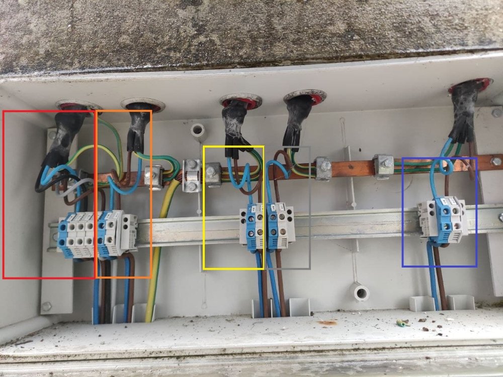

Segue foto mais nítida.
A vermelho é o que vai para a moradia onde estou.
Certificado para trifásico 20.7KVa mas está a monofásico 6.9KVa, passa de 10mm para 6mm e faz 80 metros até ao dcp.
O restante está certificado para monofásico 6.9Kva com os respectivos dcp a 15-20 metros.
Na tabela a distância máxima para 6mm são 15 metros, logo as restantes certificações estão correctas e no meu caso a certificação saiu no sorteio.

boas. das duas uma, ou não esteve vistoria, ou foi obra que foi apanhada ja com com vistorias e como foi no inicio em 2002 tentaram passa-la e conseguiram. portanto esse cabo nessa altura teria quanto muito de ser de 10mm que era o que se punha. para ficar bom tem de colocar cabo de 35mm em cobre ou 50mm em aluminio cump
