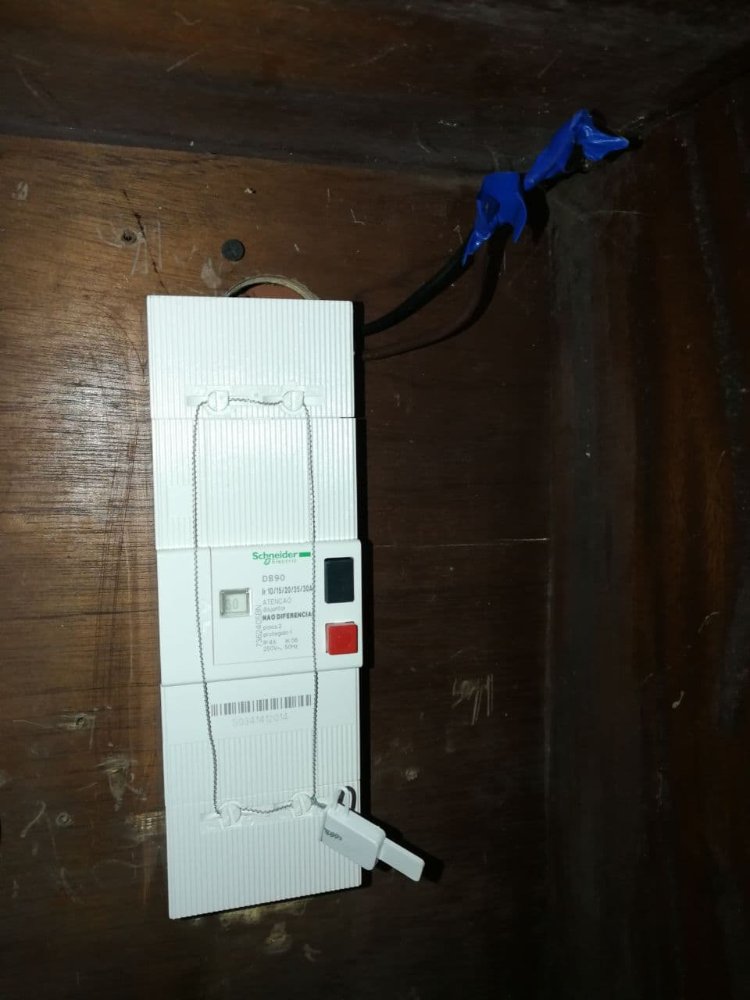

Estive a confirmar a confirmar as medidas com o paquimetro.
A instalação foi certificada pela Certiel em 2002 para 20.7Kva trisasico.
Entretanto foi colocado um contador monofásico com potencia contrada de 6.9KVa, como se pode ver nas fotos os cabos das outras 2 fases sem ligação.
Na saída do contador está cabo de 10mm que depois reduz para 6mm.
Na foto abaixo tem essa ligação, referente ao meu contador é a zona vermelha.

lcmmonteiro
Mensagens: 961
Registado: 19 abr 2017, 15:34
Localização: Barreiro
Has thanked: 12 times
Been thanked: 83 times
Re: Condutores paralelos
Mensagem por lcmmonteiro »
Alguma coisa está mal aí pelo meio...
Os cabos que têm no contador não são iguais aos que mostra agora nesta foto no dcp.
Se tem 80 metros de distância deve ter caixas de passagem intermédias. Talvez possa até ter outra caixa antes do quadro.
O melhor conselho que lhe posso dar é pedir a um técnico certificado para analisar essa instalação por forma a obter a melhor informação para a sua real necessidade.
Edit.
So depois de responder vi que tinha anexado outra foto.
Mantenho a mensa resposta.
Solicite o apoio de um técnico para o ajudar.
Por mais informações que possamos tentar dar podem não ser as adequadas e convém ser alguém com o conhecimento necessário para apresentar uma resposta.
Tiagolourenco20
Mensagens: 9
Registado: 12 abr 2021, 09:57
Localização: Loures
Mensagem por Tiagolourenco20 »
Os cabos são os mesmos, estão é trocados, sai do contador o preto e depois passa para o cinzento.
Isto é numa quinta, na altura abriram uma vala do contador até á moradia, não tem caixa de passagem, vai directo.
Sai do contador a 10mm, passa para 6mm e segue assim até ao dcp.
Existe outra moradia e uma arrecadação também com certificação para 6.9kva com a mesma situação, passa de 10mm para 6mm mas estão a 15 metros do contador, não têm tanta quebra de tensão como eu.
Na outra moradia com consumo de 7kw tem uma quebra do contador para o quadro de 5v.
No meu caso vai para 20v de quebra com esse consumo
