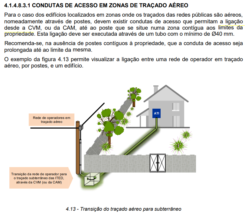

Re: CVM de um lado da estada e o poste do outro! E agora!
E o problema, pelo que percebi, é que o poste já apareceu depois de a CVM estar instalada. Se a instalação cumpre as ITED eu diria que o problema é da operadora.Varejo Escreveu: 16 fev 2021, 00:23 Manual ITED 4.
4.1.4.8.3.1 CONDUTAS DE ACESSO EM ZONAS DE TRAÇADO AÉREO.
Para o caso dos edifícios localizados em zonas onde os traçados das redes públicas são aéreos,
nomeadamente através de postes, devem existir condutas de acesso que permitam a ligação
desde a CVM, ou da CAM, até ao poste que se situe numa zona contígua aos limites da
propriedade. Esta ligação deve ser executada através de um tubo com o mínimo de Ø40 mm.
Recomenda-se, na ausência de postes contíguos à propriedade, que a conduta de acesso seja
prolongada até ao limite da mesma.
Se está do outro lado da rua, já não pertence ao proprietário do imóvel.
Visto essa resposta, já se percebe. O que diz o manual de ITED relativamente a este assunto é o que mostra a imagem:
Sendo assim, ou o projectista não fez o trabalho em condições, ou o instalador não cumpriu o projecto, e agora tem que se corrigir o erro.
Que é exactamente que estão a pedir (à excepção do buraco para o poste). Não me parece que seja uma coisa que seja muito cara nem muito difícil de fazer (não sei qual é o material do passeio e se a repavimentação vai ser cara ou não).
