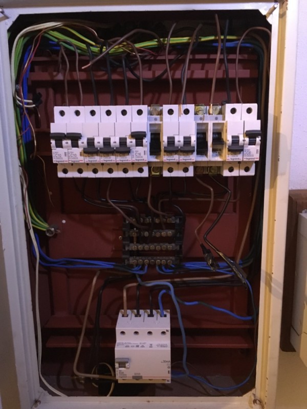

Bom dia a todos,

Mudei-me para uma casa nova — com 34 anos — que conta com um interruptor diferencial tetrapolar da ABB de 40A 300mA. Como haviam alguns disjuntores que não funcionavam corretamente, decidi trocá-los e decidi trocar também o interruptor diferencial. O novo interruptor diferencial é da Legrand de 63A e 30mA, e sendo possível ter eletricidade na casa toda com o novo diferencial,explique me esta afirmação pois o que tem o ID a ver com o ter ou não eletricidade na casa toda? o botão de teste deste não funciona o que me deixa preocupado. Pensava que era problema do diferencial e já o fui trocar mas o que trouxe comporta se exatamente igual e o botão não dispara pelo que desconfio que não pode ser o novo diferencial. Entretanto, voltei a colocar o diferencial que lá estava da ABB e funciona bem. Qual é a razão para isto acontecer? Podem me ajudar?
tem a certeza que as ligações no ID estão corretas e de acordo com o fabricante?
Pode partilhar uma foto?
Se o botão de teste não funciona é descartando a hipótese de anomalia no equipamento e imperativo analisar esse quadro elétrico por forma a entender possíveis erros.
Tem o condutor terra no quadro? Se sim está ligado a uma caixa de leitura que por sua vez liga a vareta? Sabe o valor da terra existente?

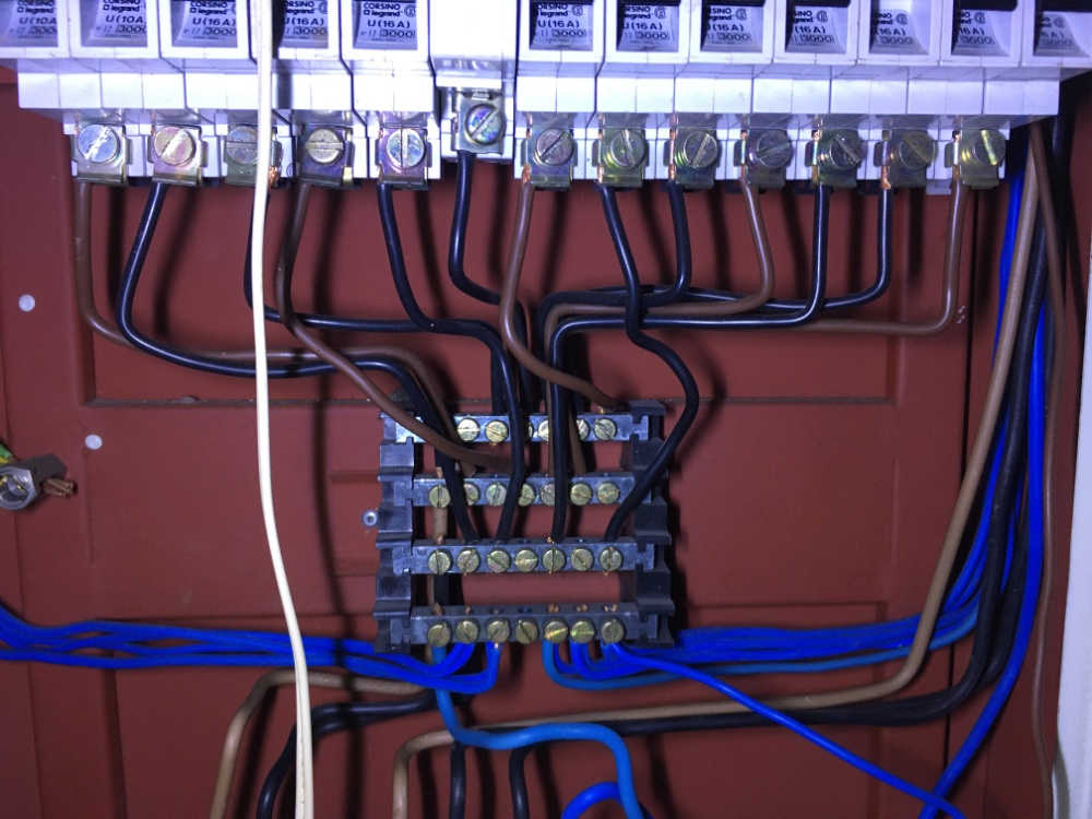

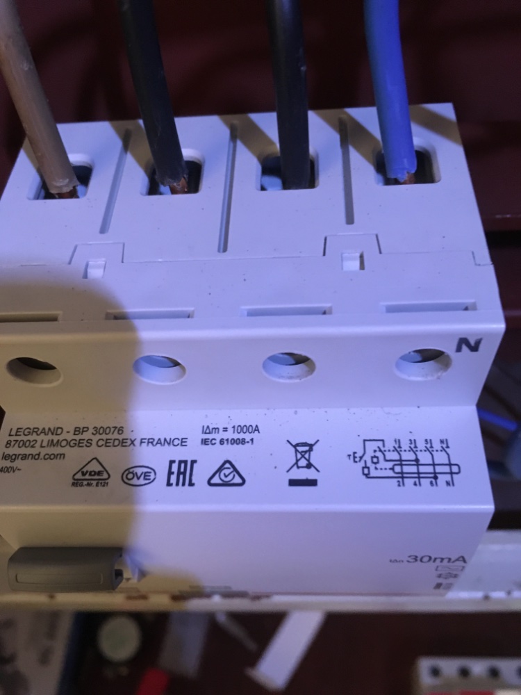

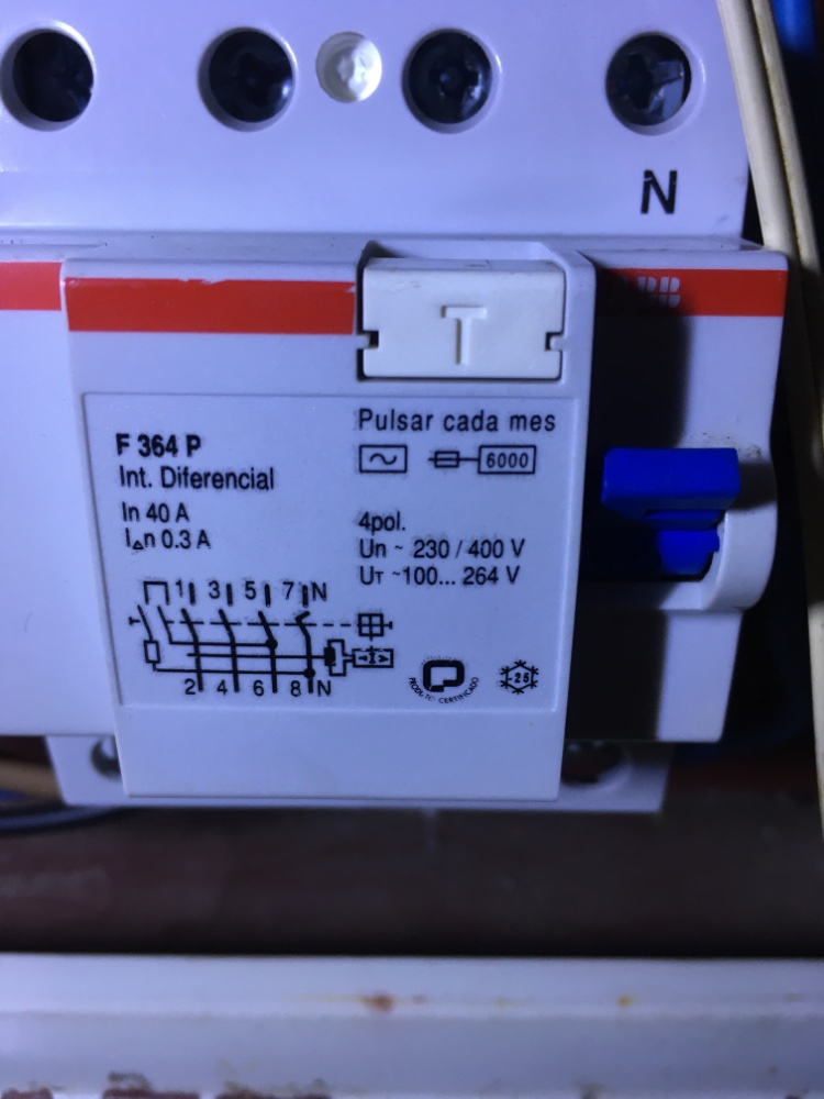

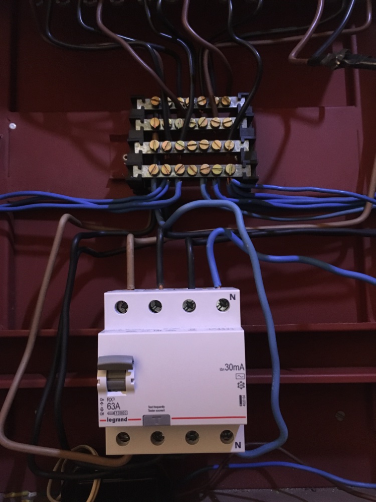

No primeiro pedido de esclarecimento, o que quero dizer com ter electricidade na casa toda é que, estando o diferencial à cabeça do quadro, com os disjuntores todos a jusante, tudo funciona. O que em princípio descarta a hipótese de haver alguma coisa mal ligada certo? Mas quando carrego no botão para disparar o diferencial, este não dispara. Com o antigo diferencial dispara.
O Neutro está ligado no diferencial no sitio certo, e sai também pelo sitio certo, as 3 fases estão nas posições seguintes.
Não sei o valor da resistência de terra. Tenho cabo de terra no quadro e do que consegui verificar, tenho 240v entre cada fase e a terra.
Adiciono umas fotos com comentário.
Obrigado pela ajuda!

São 3 fases ou 3 condutores com a mesma fase? Quer-me parecer que pode ser este o motivo para o botão de teste funcionar no ABB (teste fase-neutro) e não no Legrand (teste fase-fase).
- Mensagens: 1133
- Enviou: 426 vezes
Re: Diferencial tetrapolar que não dispara
boas. a diferença é que o diferencial antigo o botão funciona com o neutro eo legrand funciona com duas fases logo não dispara pois não são 3 fases é uma só cump

Ahhhh isso faz todo o sentido!! Este novo diferencial está a medir me fase-fase e não fase-neutro! Obrigado pela ajuda
Já agora, e só por descargo de consciência e para aprender, este Diferencial que me está a medir fase-fase para o teste, teria capacidade de me proteger na mesma?
Pergunto isto porque compreendo o princípio de funcionamento de um bipolar mas com mais fases, não sei como é que ele deteta o diferencial de corrente. Mede cada fase v o neutro?

boas. julgo que não deve ser por isso que ele não proteja mas assim não consegue fazer o teste, é sempre melhor colocar um mono pois se tem monofasico contratado deve ser mono o diferencial mas muitas vezes faz-se isso para evitar custos e aproveita-se. cump

E impressão minha ou os condutores de entrada estão ligados por baixo no ID?
Se assim for está errado pois os números Ímpares são de. Entrada e estão identificados em. Cima.
Quanto ao resto se a instalação é monofasica o correto seria usar um ID 2P como já fora indicado.
Atenção aos. Fios descarnados e soltos nesse chaci metálico.

O diferencial está bem ligado, entradas por cima e saídas para jusante por baixo.
Sim, os cabos descarnados soltos já foram removidos para não criarem problemas
Vocês têm razão e esta instalação deveria estar como monofásica - essa é a minha meta também - mas neste momento apenas quero garantir que a que está tem equipamentos novos e maior sensibilidade para proteger tudo enquanto não mudo tudo, quadro incluído.
Esse Q.E está com aspeto que a qualquer momento vai fazer Pummmm, não cumpre minimamente as RTIEBT.
Mesmo mantendo esse Q.E deveria ser todo eletrificado de novo, com os disjuntores todos novos, ID mono, etc.
O dinheiro que gastou nesse ID trifasico daria para 1 ID monofásico 2x40x30mA e respetivos disjuntores novos, e teria ficado com o assunto resolvido.
