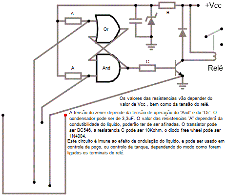

Fica aqui um pequeno esquema de um sensor de água, para usar num tanque de água, ou como detector de chuva, por exemplo…
O "BZ" é um besouro de 4,5V.

Fica aqui uma versão "melhorada" de um sensor de nível, que pode ser usada para ligar um motor/bomba abastecendo um depósito, ou para colocar num poço/furo para evitar que esse motor/bomba trabalhe em seco.
