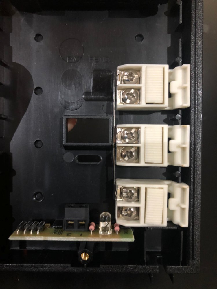

Boa Tarde,
Mais uma vez a pedir ajuda .... intercomunicadores não é mesmo a minha praia ... Tenho aqui um kit da Vimar Elvox K62K0.03 e sinceramente pareço um burro a olhar para um palácio sem fazer puto ideia de como ligar isto .... e cada vez que olho para o esquema mais confuso fico ...
Começando pelo transformador, na entrada tem assinalado 0 1 2 ... suponho que isto seja fase neutro e terra mas senso assim qual é qual ? Na saida de 12V dispoe de 1 e 2, logo suponho que seja fase e neutro mas novamente qual e qual ?

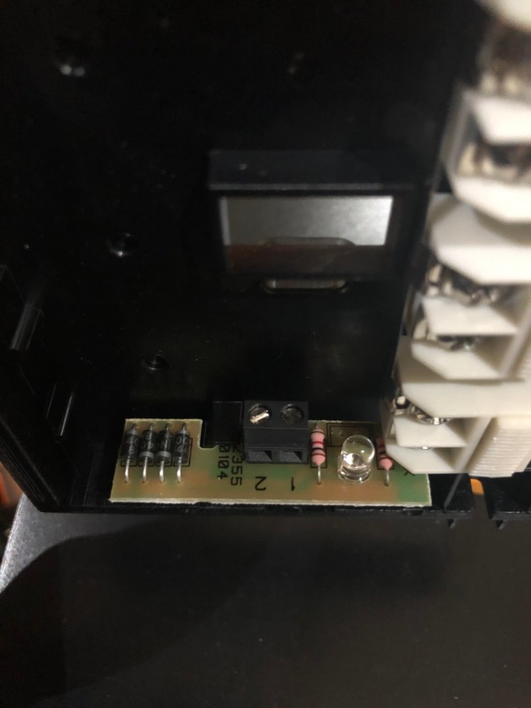

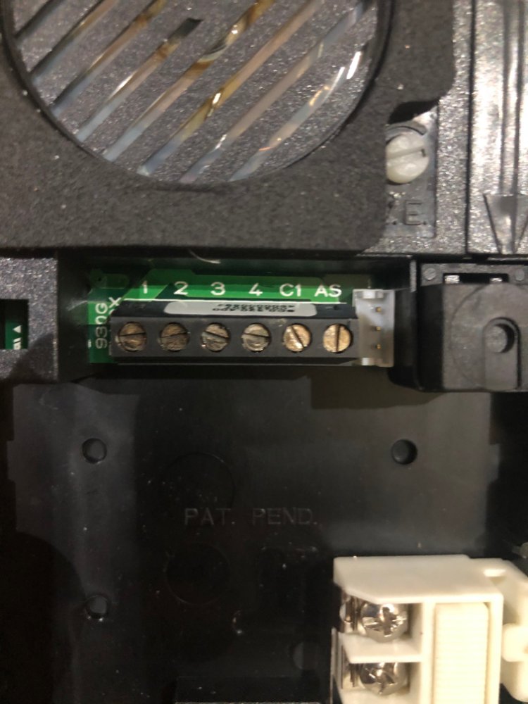

Na Placa de Rua por sua vez tres tipos de ligacao, 2 bornes para cada botao, placa inferior onde contem a iluminaçao e ligacao com os n.os 1 e 2 ? E placa superior onde contem ligacoes 1 a 4, C1 e AS.

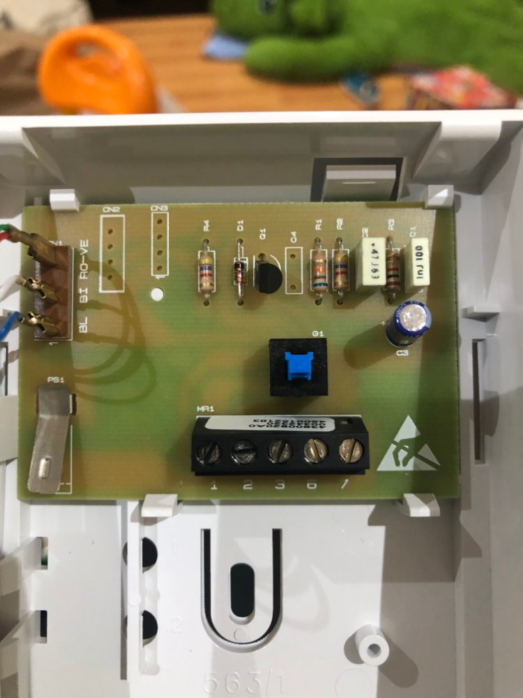

"Finalmente" intercomunicador com ligacoes 1 2 3 6 7 ...
Deixo esquema e fotos anexas.
E desde já um obrigado por toda a ajuda possivel pessoal.

A tensão de entrada alternada de 230VAC deve ser interligada ao primário do transformador (bornes 0 e 2), que por sua vez terá uma saída de tensão, também ela alternada, no secundário de 12VAC (bornes 3 e 4).
Basicamente após isto, a interligação quer da botoneira quer do intercomunicador interior deve ser respeitada conforme o esquema que enviou.
Contudo e como foi referido pelo colega lcmmonteiro, será conveniente a recorrer a alguém caso tenha dúvidas na execução dessas mesmas interligações.
