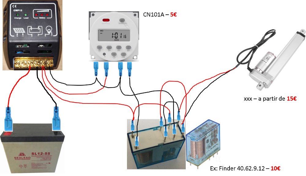

Caro "rochapinto 1962",
Deixo abaixo a minha interpretação do trabalho do nosso colega.
O eficaz funcionamento do sistema é dúbio, não sabendo as características do atuador.

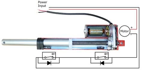

Vivam.
A quem conhece este actuador:
ele fica SEMPRE alimentado, tanto na abertura como no fecho!
o que acontece quando o braço chega ao limite, tanto na abertura como no fecho? Fica em sobrecarga ou pura e simplesmente pàra?

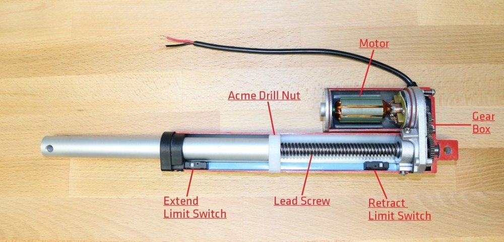

asalopes
- Mensagens: 456
Re: Qual o relé adequado
Caro "CF, Lda",
A maioria dos atuadores tem fins-de-curso internos.
Daí a necessidade de conhecer marca e modelo para poder definir o esquema elétrico que sirva os nossos intentos.
Ou, definidos os nossos requisitos, escolher o material com as características adequadas.
cumprimentos.
cumprimentos.
CF,Lda
- Mensagens: 757
- Localização: Gondomar
- Enviou: 10 vezes
Vivam.asalopes Escreveu: 28 out 2020, 18:34 Caro "CF, Lda",
cumprimentos.
Este actuador nao pode ter fins de curso internos.
Se tivesse, e como so tem dois fios, os ditos cujos parariam o motor uma unica vez; depois, nem abrir nem fechar...
Se tivesse 3 fios, seria mais aceitàvel a explicaçao dos fins de curso, dai a minha curiosidade.

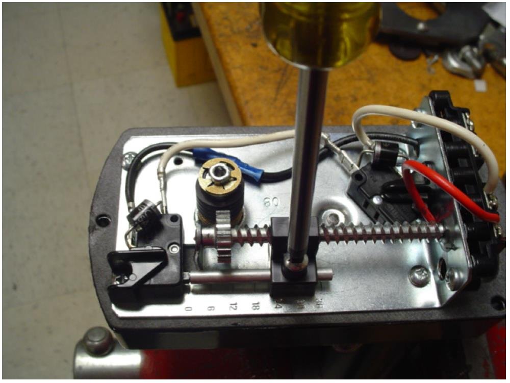

asalopes
- Mensagens: 456
Caro "CF, Lda",
Não conhecer não significa que não existe.
Como uma imagem vale mais que mil palavras, atente nas imagens abaixo:
https://www.progressiveautomations.com/
https://www.venturemfgco.com/

CF,Lda
- Mensagens: 757
- Enviou: 10 vezes
Vivam.asalopes Escreveu: 29 out 2020, 11:46 Caro "CF, Lda",
Obrigado colega Asalopes. So se compreende dessa forma, tendo diodos em paralelo com os fins de curso... Com dois fios, nao podia ser de outra forma.

- tozedossantos1
- Mensagens: 78
- Registado: 03 mar 2014, 15:49
- Localização: Fernão Ferro
Olá, estive a ler cuidadosamente os comentários , opinioes e sugestoes e acabei por nao perceber se o projeto está a trabalhar ou nao ?! Tambem nao percebi se optou por dois relés ou deixou apenas um ?!
O ideal seria ter dois relés até porque em qq altura poderia testar o sistema premindo manualmemte nos relés em caso de anomalia, mas nao quer dizer que com um relé nao funcione , logico que funciona. A minha duvda era se o atuador tinha ou nao sensores de posiçao, mas ja vi que sim , o que é importante, de qq modo tambem falaram num atuador que corta a tensao ao motor quando este atinge o fim de uma das posiçoes, é correto, existem atuadores que atingindo o limite de uma das posiçoes, faz um corte de tensao este corte pode ser eletrico ou até mecanico, existem atuadores da Belimo que tem uma embraiagem que obriga um dos carretos a desencravar a sua ligaçao ao carreto principal e ha outros que tambem por esforço executam um corte eletricamente, em resumo ha para todos os gostos, desejo sucesso em outros futuros projetos, que no minimo junto o util ao agradável e nos mantém entretido, bem haja.
