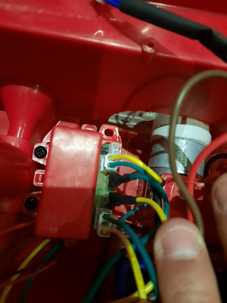

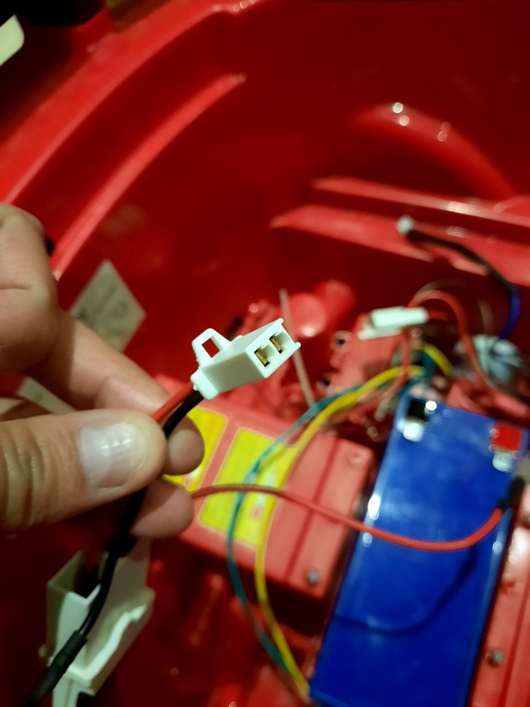

carro já anda, mas agora estou com um problema.
O disjuntor/fusível térmico de 10A, está a cortar o circuito, após algum tempo de uso, ou quando é colocado sobre carga extra.
Já verifiquei que é o fio que aquece bastante, logo tenho de aumentar o tamanho do mesmo.
A minha questão, é relacionada com os terminais, os que estão na foto abaixo aguentam mais corrente? ou também teria que substituir os terminais?
