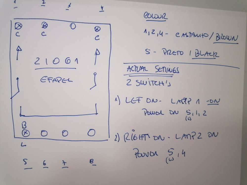

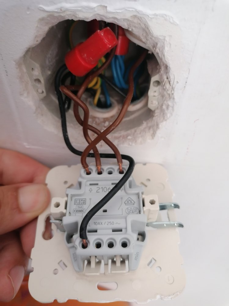

Eu tenho um comutador duplo (Efapel 21061) que controla 3 lampadas (2 esquerda e 1 direita).
A minha necessidade é conseguir ligar a um shelly 2.5 para poder controlar via telemovel, mantendo o interruptor fisico a funcionar.
Em anexo a fotografia e o esquema com o comportamento de cada interruptor e a passagem de energia.
Alguém me consegue ajudar com o esquema de ligação do shelly ao interruptor?
Obrigado!
Esquema ligar Comutador 21061 EFAPEL a SHELLY 2.5

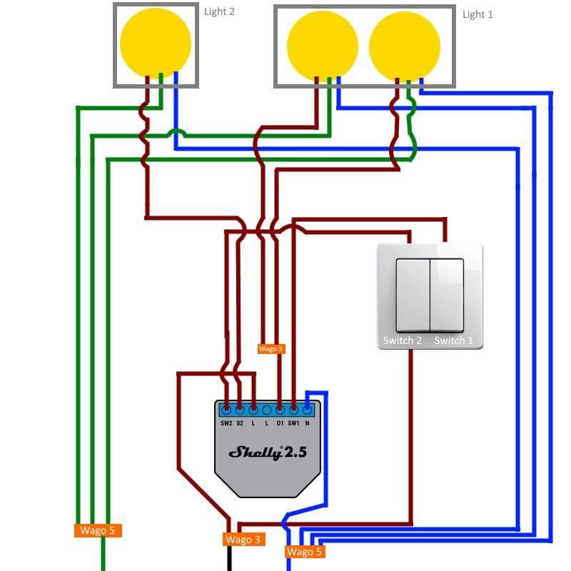

O que vos parece este esquema:
- FB_IMG_1596549495016.jpg (53.67 KiB) Visto 7321 vezes
Re: Esquema ligar Comutador 21061 EFAPEL a SHELLY 2.5
Está correto esse esquema, poderá apenas faltar uma ligação entre os L do Shelly, internamente não deverão estar ligados mas desconheço.

Joao, o que me preocupa é não entender os comutadores epafel. O castanho que no esquema está perto do "shelly 2" no interruptor, liga a ao buraco assinalado como 1 ou como 5?
E o mesmo aplicado aos dois castanhos de cima. ligam a que buracos do efapel?
Obrigado!
Obrigado!
lcmmonteiro
- Mensagens: 961
- Localização: Barreiro
- Enviou: 12 vezes
Nesse. Comutador indicado no L liga a linha de fase no lado oposto tem 2 pontos. Para cada seta.
2 permitem ligar a um botão do interruptor
Os outros 2 ao outro botão
