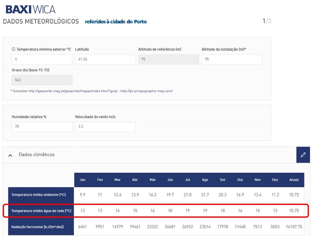

Como a simulação anterior pode levar os menos atentos a conclusões pouco esclarecidas, ficam abaixo alguns dados climatológicos, a ser levados em conta para projeto, relativos à cidade do Porto.
O software BAXIWICA (também disponível online) permite fazer vários tipos de simulações tendo dados sobre todo o País.
