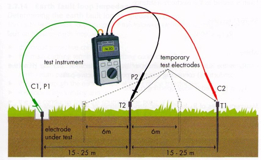

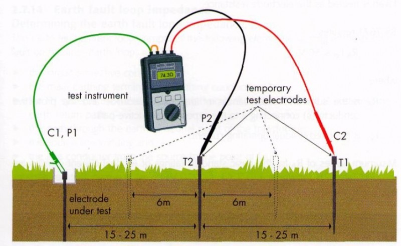

Que interessante, as regulacoes associadas com este predicamento muito claramente identificam 2m de profundidade para a vareta e caixa de visita.

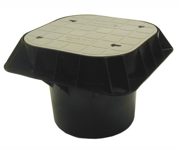

A caixa de visita faz sentido para manutencao ou investigar um possivel motivo pelo qual um dispositivo falhou embora nao e um elemento que se veja utilizar muito.
uma caiza plastica tem capacidade de 4 toneladas o que e normalmente bom para uma installacao residencial.
So por curiosidade quais sao os valores aceitaveis em Portugal para Ze valores quando medindo a impedancia, tambem seria interessante saber sobre a metodologia. No Reino Unido a vareta precisa de ser 1.20M minimo e os valores medios seriam nao excedendo 20 Ohms, em nenhuma circumstancia os valores deven exceder 200 Ohms.

Então para que servem as caixas de inspeção, como aplicar e onde?
Ou existem outras com 80 cm de profundidade no Mínimo?
Se não usarem caixa como se verifica a integridade da instalação?
