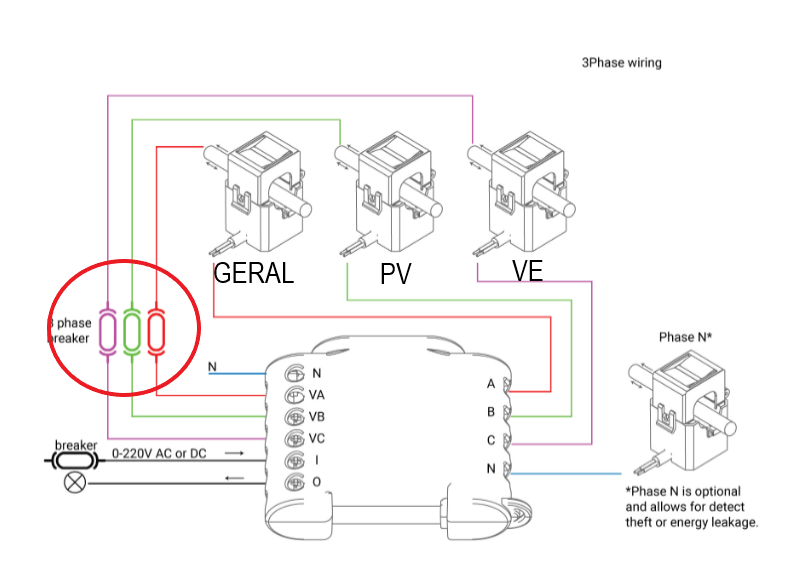

Duvidas de instalação:
O o para que serve?
O i é a alimentação, que tipo de fusível devo usar ? Estava a pensar puxar uma fase de um disjuntor da iluminação que pouco use para alimentar o Shelly.
O VA/VB/VC não estou a ver como faço estas ligações nem que fusíveis usar ?
Ainda não encontrei nenhum vídeo de instalação. Alguma sugestão?

Da esquerda:
N - Neutro 230V AC (Tensão);
VA - Fase A 230V AC (Tensão);
VB - Fase B 230V AC (Tensão);
VC - Fase B 230V AC (Tensão);
I - Input para controlo;
O - Output do controlo;
Da direita:
A - TI (transformador de intensidade) da fase A (Corrente);
B - TI da fase B (Corrente);
C - TI da fase C (Corrente);
N - TI do neutro (Corrente);
