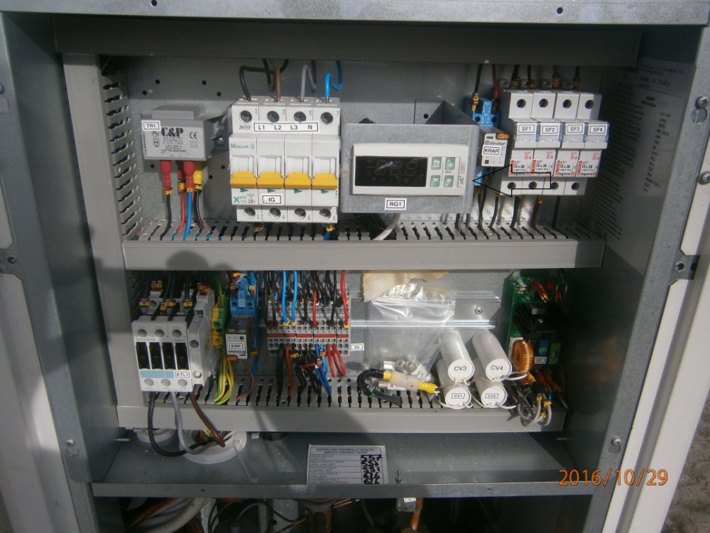

Boas, tenho uma bomba calor trifasica para aquecimento, será que dá para colocar algum aparelho para controlar por wifi na própria máquina? Obrigado

obrigado. e dá também para aparelhos trifasicos, neste caso onde ligaria?

Boa noite,joedualmar Escreveu: 09 jul 2020, 11:13 obrigado. e dá também para aparelhos trifasicos, neste caso onde ligaria?
Creio que, adicionando um contactor de entrada pós corte geral de 230Vac de 11A 50Hz, a ser controlado por SonOff ou Shelly é possível, mas só para comando Ligar/Desligar.

"...Ou fazes esse comando em série com o termostato que liga a bomba..."
obrigado, deve ser mais simples, dado que já tenho um cronotermostato ligado para esse efeito

joedualmar Escreveu: 10 jul 2020, 22:24 "...Ou fazes esse comando em série com o termostato que liga a bomba..."
Sim assim até ja sabes onde ligar, tens de ver se é contacto seco ou 230v compras um shelly e ta resolvido

qual a diferença entre contacto seco e 230v? obrigado

contacto seco é um contacto sem tensão, apenas abre e fecha um circuito de comando por ex
contacto a 230v ele manda a tensão para ligar alguma coisa
Vê na saída do cronotermostato, se tem ou não tensão

está ligado conforme o anexo

por ex. compras o shelly 1
O fio que liga na caldeira (2 ou 3) apenas 1 deles, ligas a entrada "I" do shelly e a saída "O" do shely ligas a caldeira
https://shelly.cloud/documents/user_guide/shelly_1.pdf

esse shelly se for incorporado num interruptor debaixo de um armário, também tem alcance wifi? Obrigado

Boas, a fixa tecnica especifica ate 30m dentro de casa para o shelly, mas vai requerer configuracao antes de ser rendido a funcionar como pelas instrucoes.
