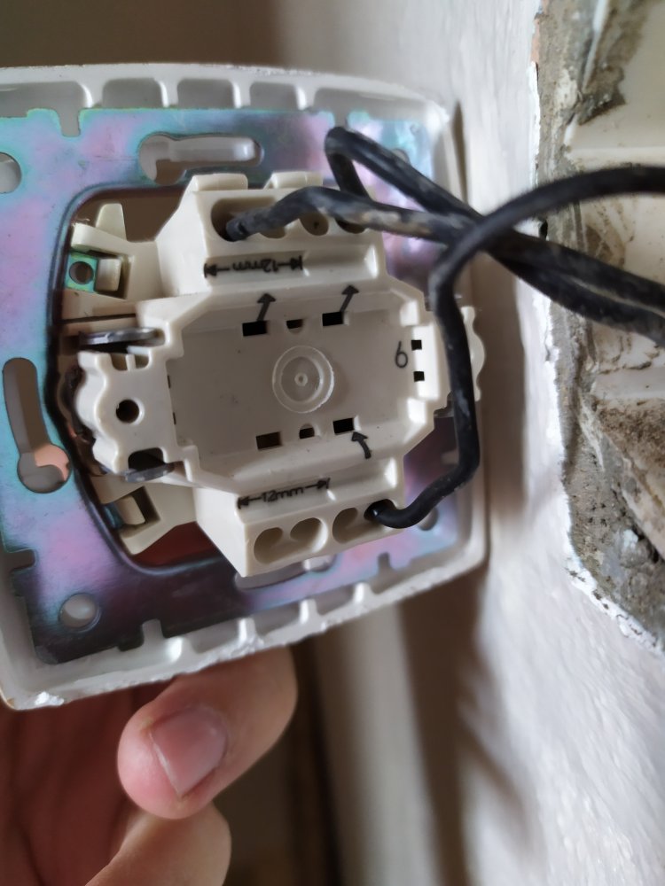

É a primeira vez que participo neste fórum e espero poder contar com a vossa ajuda, pois sou completamente leigo na àrea da eletrónica.
No corredor de casa tenho um ponto de luz em que consigo ligar/ desligar em dois locais distintos.
Agora queria acrescentar mais um ponto de luz. A dúvida é: consigo alimentar a segunda lâmpada, indo buscar energia a um dos interruptores (comutadores)?
Deixo foto do comutador mais proximo de onde quero montar a segunda lampada.
Obrigado desde já.
https://ibb.co/JRF9Sjk

Não consegues. Terás de ter sempre fase e neutro, sendo ainda recomendável o condutor de proteção.

joao-pt Escreveu: 30 mai 2020, 21:21 Não consegues. Terás de ter sempre fase e neutro, sendo ainda recomendável o condutor de proteção.
Obrigado pela resposta
Então terei que ir por exemplo ao ponto de luz que já tenho, de fazer lá a ligação para a segunda, por exemplo?
Pensei que conseguisse alimentar a segunda lâmpada, aproveitando as ligações que vêm da primeira/ comutador 1. Não sei se me faço entender

Como foi fito, terá de utilizar Fase e Neutro.
Nos interruptores e comutadores só é utilizado o condutor de Fase (Com excepção de reguladores de iluminação e interruptor inteligentes porque também precisam de Fase e Neutro).
Logo, só é possível adicionar um ponto de luz na área que precisa a partir de outro ponto de luz no mesmo circuito pela razão de ter utilizar a mesma Fase e também o mesmo Neutro.

Então e é possivel ir buscar a Fase ao comutador, e o Neutro à ligação do ponto de luz já existente?
Assim só passava um fio por dentro do tubo que está na parede (onde há pouco espaço para passar mais fios devivo ao diametro do tubo)

Lamento, mas não é será possível assim. Se o fizer, a luz ficará permanentemente ligada. Quando liga a fase e neutro do mesmo circuito onde tem as lâmpadas significa que só ligará a luz quando pressionar o interruptor. O neutro na lâmpada despoleta o retorno desse circuito, enquanto que a Fase funciona como elemento de activação.
Logo, a forma mais fácil, onde gasta menos recursos e tempo para o que precisa, seja no início, no meio ou no fim desse circuito é, colocar a lâmpada que precisa derivando a partir de outra no mesmo local.

Vou então buscar a Fase e o Neutro à ligação da lampada que já tenho. O maior problema nisso será passar mais fios por um tubo de 10/12mm .

Riicardoo podes fazer isso que dizes mas certifica-te que o que vais buscar ao comutador de escada/interruptor não é a fase que o alimenta, ou seja, num interruptor tens a fase, noutro tens a fio que vai à primeira lâmpada, ora o que podes fazer é esse fio que vai à primeira lâmpada, ir tb à segunda, isso podes fazer e vai funcionar, agora ligares directamente a fase que alimenta os interruptores à segunda lâmpada, isso não podes porque vai ficar sempre acesa. Não sei se me fiz entender. Não esquecendo o neutro claro, mas isso penso que já tu sabes.
