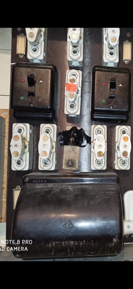

Tenho de deslocar esta peça de museu cerca de 4 metros, naturalmente os cabos não vão chegar ao novo QE, são cabos que alimentam os elevadores e a iluminação das escadas do prédio... Um desafio daqueles.
Alguém tem uma dica da forma de o fazer?
Posso talvez criar aqui uma caixa de passagem.
Que raio nunca mais inventam energia vía Bluetooth :mrgreen: :mrgreen:

Sem mais dados do local, poderá fazer as uniões e seguimento da cablagem em calha técnica?
A sério que vai manter esse QE?

Manter não, nada disso ;) Até dá medo.
A ideia é aproveitar a substituição e mudar de sítio.
Sim a calha é uma opção.As uniões entre estes cabos e o novo QE é que ainda não encontrei solução técnica :(

Se nao vai trocar a cablagem toda Talvez o melhor seja instalar umas caixas de derivação que permitem manter a saida dos circuitos e faz a entrada nova desde o novo QE.
Existem no mercado ligadores que permitem a uniao dos fios mas se existir inspeção não poderão estar visíveis tera que usar manga termo retráctil para esconder. No entanto e sempre um risco este tipo de ligadores.

Não sou muito adepto de repicagens principalmente para um QE, mas aqui não me parece existir grande alternativa.
A caixa de madeira vai ficar e não irá existir inspecção. Vou tentar arranjar tipo uma caixa de derivação com a devidas medidas para todos os condutores e dai até ao novo quadro.

E esta fora de questao criar no mesmo lugar um quadro parcial?
Se calhar ajudava nao?

Este QE está dentro da casa da porteira do prédio e a ideia era torna-lo acessível. Mas se a nível de segurança ficar comprometido, substitui-se por equipamento dentro das normas e fica no local onde está.

Outra questão que estou a ter é o dimensionamento dos disjuntores para os elevadores, protegidos por fusíveis de 30A 😖 aparentemente são monofasicos, mas está claramente sobredimensionado... São daquele trabalhos 🥵

Quando referi a calha técnica a ideia era fazer as uniões dos cabos dentro da própria calha, por exemplo uma 100x50.
