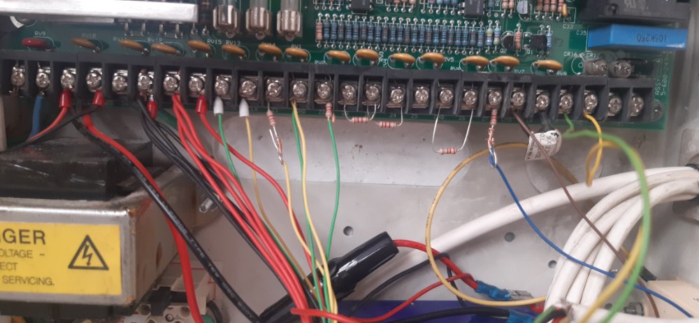

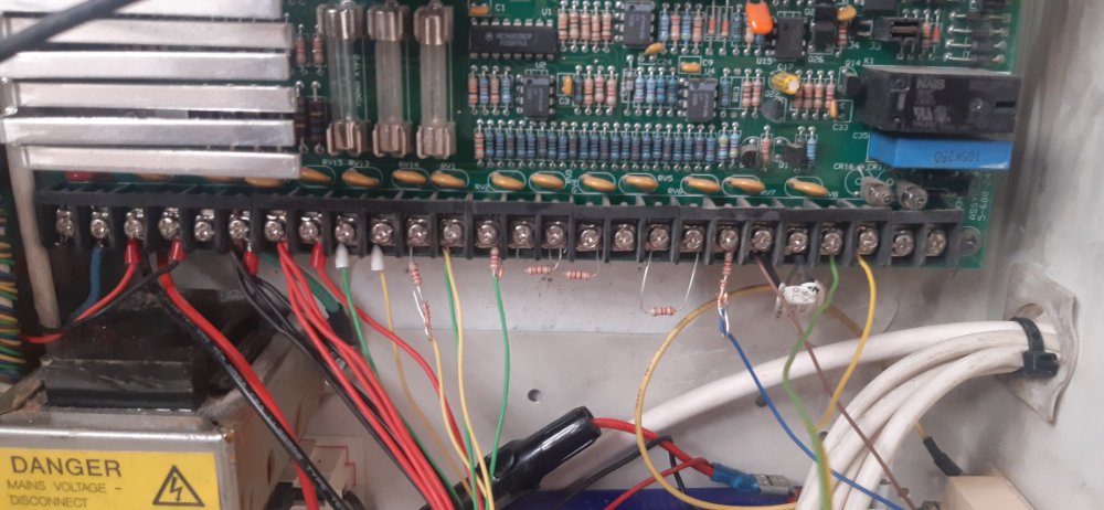

Alguém me pode ajudar s.f.f. e dar umas dicas básicas na montagem de uma central de alarme da marca C&K system modelo 238 P, foi o seguinte eu ainda tirei fotos do armazem onde estava montada,mas no armazém novo eu passei cabos novos e liguei tudo de novo, mas tenho duvidas se liguei bem...
No armazem antigo tinha 2 detectores ligados e tinha os microswitchs dos sensores ligados mas eu posso fazer as ligaçoes em serie na caixa da central porque coloquei cabos de 6 linhas
Agora no Armazém novo instalei 3 detectores, passei os cabos directos para a central de 6 linhas, mas esta-me sempre a dar falha de zona aberta e nao me deixa rearmar sistema

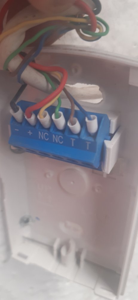

liguei as alimentações dos sensores em comum fios pretos Aux - e fios vermelhos Aux + 12vdc
depois sai um fio amarelo ligado em serie com uma resistência de 2,2 k ohms liga no detetor no NC sai do detector no fio verde NC vem a central e junto os fios ( faço shunt ) com o fio amarelo do outro detector liga no detector NC sai no fio verde NC e ligo estes 2 detectores no COM ou GND da Z1 faço shunt com o fio amarelo do 3 detector no GND ou COM vai ao detetor NC sai no fio verde no NC e ligo uma resistencia em serie de 2,2k ohms eligo na Z2

É possível a colocação de foto das ligações nessa central?
Conferiu a programação se está correcta?

Partindo do principio que não existe nenhum problema com a central, apenas poderá ser uma de duas situações:
a) Defeito da ligação do circuito;
b) Defeito num dos detectores volumétricos;
98% das vezes é a primeira opção, por erro ou avaria na ligação.
Não recomendo este tipo de agrupamento de sensores, e actualmente nem o mesmo é autorizado em instalações recentes. Uma vez que o equipamento em questão é obsoleto e não certificado, sugeria a sua substituição.

sendo uma 238p permite ligar 8 zonas , porque não liga cada zona independente e assim poderá programar as zonas com imediatas, temporizadas , 24 horas etc...
e em relação ao contacto de sabotagem ai faria uma série nessa zona.

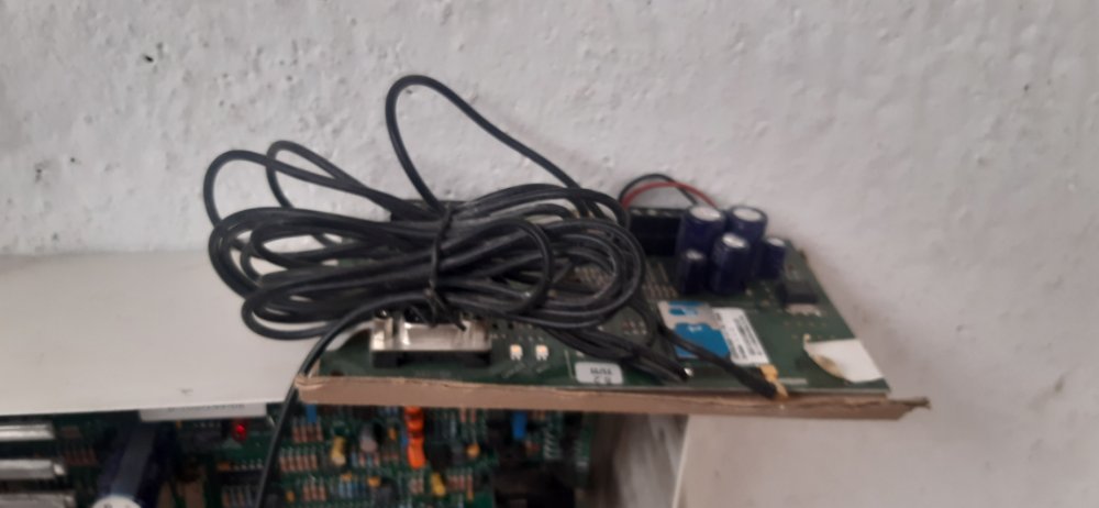

Boas junto ja coloquei algumas das fotos que fiz mas entretanto, já fechei os outros circuitos com resistências 2,2 kohms mas ainda não liguei os fios azul e castanho que tenho dentro da central que são dos microswitchs dos sensores e do teclado que quero-os ligar...
