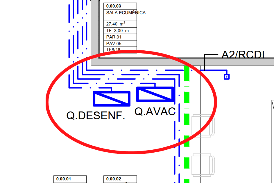

Tenho recebido alguns projectos de edificios recebendo publico do tipo adiministrativo. A maior parte deles é sempre previsto um quadro com a abreviação Q.DESENF e muitas vezes ele é localizado proximo a ao quadro de AVAC.
Algém sabe para que serve esse quadro Q.DESENF? E porque razão está na maioria dos casos proximos ao Q.AVAC?
Em anexo envio uma imagem para melhor esclarecimento.

Boa noite,
Serão quadros de comando para sistemas de desenfumagem (sobretudo ventiladores).

Sabe se existe alguma regra para o Q.Desenf estar frequentemente junto do Q.AVAC?

Sinceramente, quanto a regra não lhe sei informar.
Mas por norma são instalados assim por ser parte integrante dos sistemas AVAC e assim ser fácil de identificação pela sua localização. Logo não se misturam com outros organismos como quadros da CDI, QGBT's, etc.

Re: Q.DESENF. e Q.AVAC
Em caso de incêndio, o quadro de desenfumagem pode ter prioridade perante o quadro de AVAC, logo pode ter direito a ser alimentado pelo grupo gerador. Se os quadros estiverem separados, melhor ainda para cumprir esta escolha técnica.
