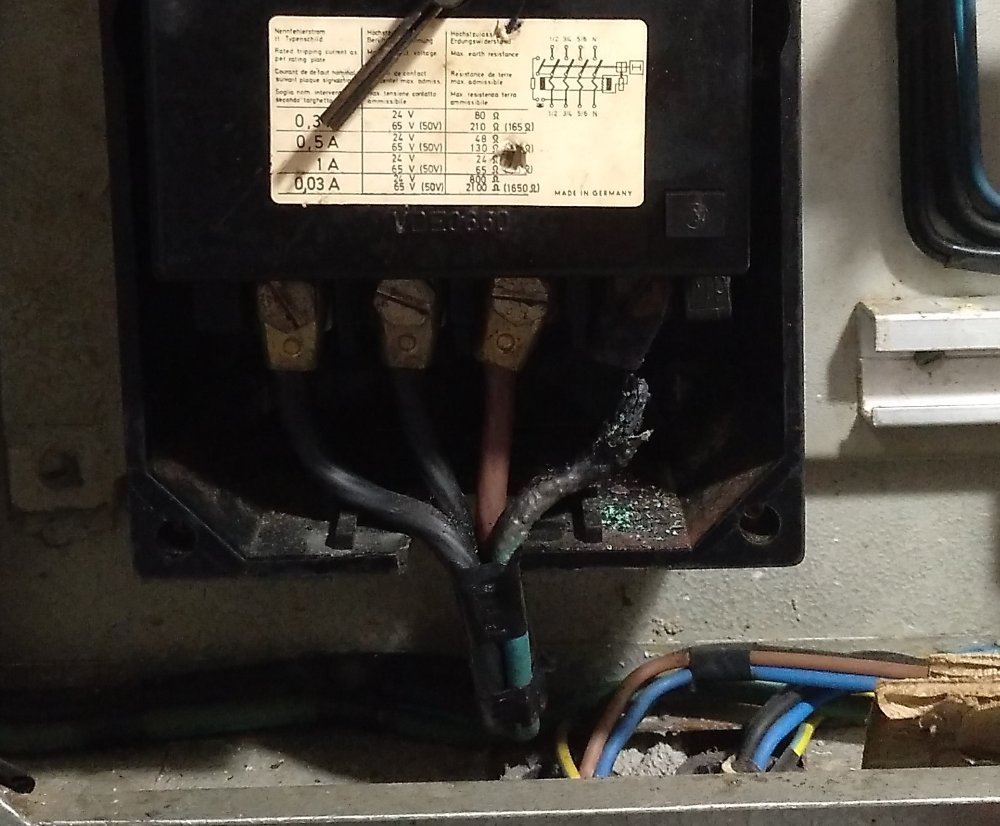

A falta de neutro numa cozinha de uma escola queimou a iluminação fluorescente e alguns electrodomésticos.
Infelizmente ainda existem muitas instalações antigas sem a devida manutenção.

Mario Lopes Escreveu: 12 fev 2018, 08:09 Quem quiser tirar as duvidas é só ligar um projector de com uma reactância ferromagnética ignitor etc.. e tirar o neutro a meio do funcionamento. Ou msm uma armadura fluorescente com balastro ferromagnético.
Vivam.
Sr Mario Lopes,
o que queima o equipamento nao é desligar o neutro; o que pode dar origem a queimar o equipamento é, num sistema bifasico ou trifasico com neutro, este deixar de ser neutro por interrupçao na origem, por exemplo, e passar a fazer retorno de uma fase onde a outra fase se mantém....
pegando em dois projectores alimentados por neutro e cada um com uma fase diferente, se o neutro partir ou se desligar no quadro, o fio azul vai fazer de retorno de uma das fases sobre a outra ficando um dos projectores com as duas fases nos seus terminais
Cpls
A. Castro
