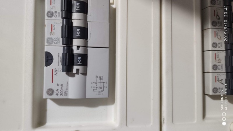

Re: Diferencial dispara - avaria no forno de vizinho
Olá,
Em Setembro o interruptor diferencial 607166 NIP 2P classe AC tipo BPC240/030 foi trocado por um (aparentemente menos sensível) e nunca mais tive as anomalias que referi no posto original!
Cumprimentos e obrigado a todos
Paulo
Paulo
A instalação só tem um diferencial e foi alterado para um de menor sensibilidade?
Devem ter colocado um de 300mA, mas realmente eu não dormia descansado sem ver essa instalação toda como deve de ser...joao-pt Escreveu: 14 nov 2019, 15:13 A instalação só tem um diferencial e foi alterado para um de menor sensibilidade?
Para mim também falta aí proteção e essa de ter um cabo oculto a servir um motor do vizinho.....
Olá João sim... para alguém que pouco percebe fiquei descansado por nunca mais ter quebras de energia!joao-pt Escreveu: 14 nov 2019, 15:13 A instalação só tem um diferencial e foi alterado para um de menor sensibilidade?
acertou em cheio ( foto anexo) que tipo de riscos existem ? (o cabo oculto é uma ligação que está no r/c no quadro geral das duas casa)L.Sousa Escreveu: 15 nov 2019, 13:03Devem ter colocado um de 300mA, mas realmente eu não dormia descansado sem ver essa instalação toda como deve de ser...joao-pt Escreveu: 14 nov 2019, 15:13 A instalação só tem um diferencial e foi alterado para um de menor sensibilidade?
Para mim também falta aí proteção e essa de ter um cabo oculto a servir um motor do vizinho.....![]()
Quem fez a substituição do diferencial não explicou porque a fez e qual a função de um diferencial? Presumo que quem fez essa substituição trocou e disse que assim já não disparava, não explicando mais nada.
Os diferenciais estão instalados para proteger as pessoas, reduzir a sensibilidade de um diferencial pode resultar em se deixar de dar proteção a pessoas. Existia espaço no quadro para pelo menos manter alguns circuitos a 30mA.
O DCP realmente parece tetrapolar, mas o diferencial que diz que dispara é bi.Esse diferencial de 30 é muito sensível,qualquer coisa o faz disparar ( ainda bem ).Terá que procurar o erro na sua instalação.E já me aconteceu em instalações em que a coluna é comum um quadro vizinho fazer disparar uma outro diferencial.A minha opinião é que está perante um caso difícil de resolver à distância,podemos estar todos certos e todos errados.Tem painel solar com resistência ou termoacumulador ? Pode estar aí o problema......mas será que é isso ? Procure um electricista,é um caso vago que só ele poderá analizar.
