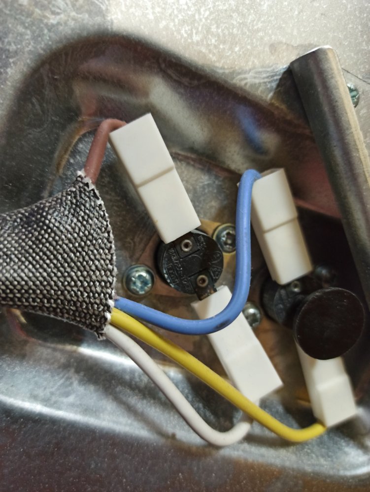

Verifiquei que a minha maquina de secar roupa balay sc847 que tem mais de 13 anos deixa a roupa húmida e fria quando a tiro. verifiquei que a ligo a maquina liga o motor gira e sinto um pouco de calor a vir da maquina mas depois para (+-40 segundos).
O que fiz:
Retirei parte do painel traseiro verifiquei os termostatos com o multímetro e os 2 deram continuidade de 0(logo funcionam e não fiz shunt).

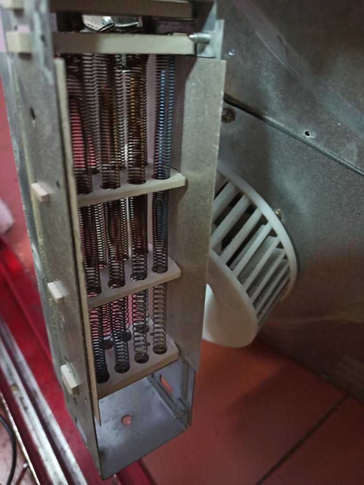

Verifiquei visualmente a resistência não aparece quebrada mas num dos lados aparece azulada. No video que posto verifiquei que a resistência não ficou incandescente mas também só trabalhou menos de 40 segundos. Devo ligar a resistência directamente a tomada de 220v e ver se incandesce?
Conclusao:
O motor funciona , os termoresistores parecem bons pois marcam 0 ohms cada, quando ligo com a porta aberta a cuba roda e faz algum calor mas nao é nada demais, mas tb nunca senti o calor da maquina pois nunca a pus a funcionar coma porta aberta. Nao testei a resistência . será o temporizador visto a maquina so funcionar 40 segundos?
Alguém me pode dar alguma ideia sobre o problema?
Pergunta offtopic
Gostaria de saber porque que a maquina tem 2 termoresistores, funcionam a temperaturas diferentes ou sao uma forma de redondancia (se um falhar funciona o outro.)

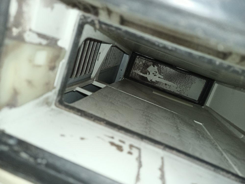

local onde encaixa o condensador

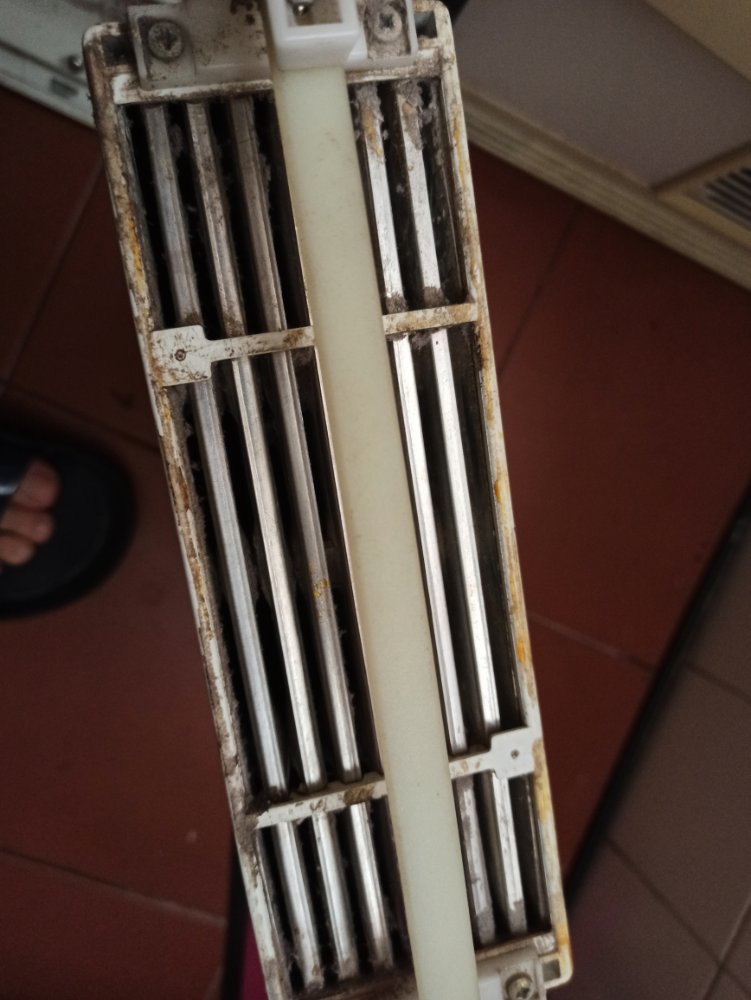

condensador esta mais sujo a frente

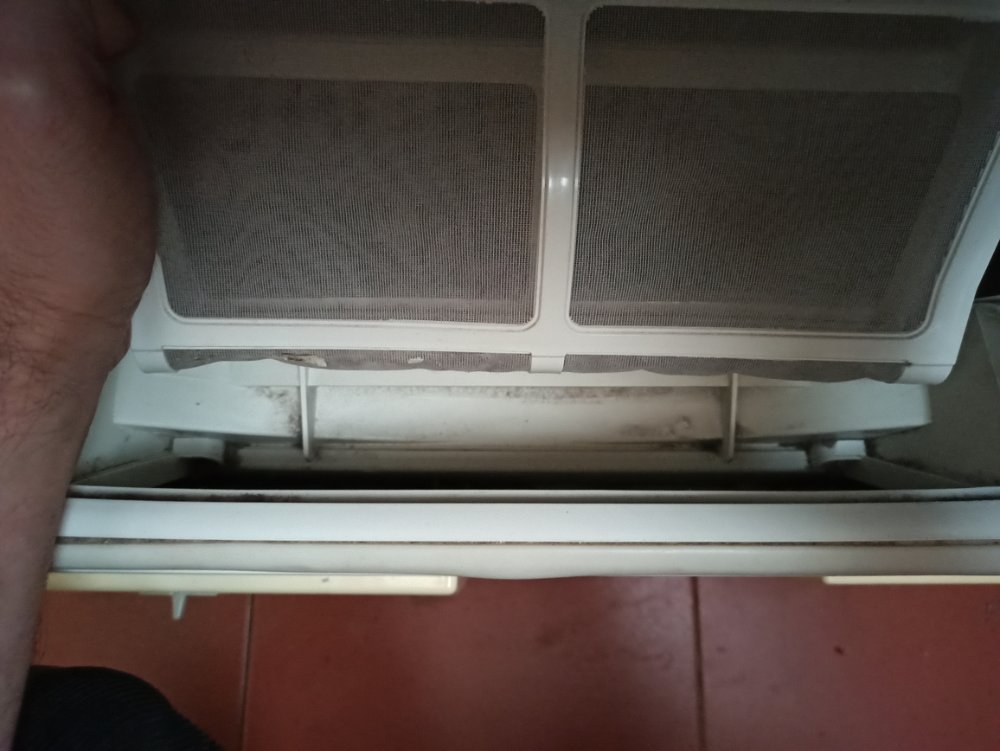

filtro sem cotao
filtro sem cotao
resistencia com uma coloraçao diferente em alguns pontos
termoestatos. Ja agora pq 2? redondancia?

Boa noite
Pode informar o numero E-NR que está na etiqueta de identificação do aparelho
PauloAGRibeiro
Mensagens: 15
Registado: 09 jan 2013, 16:12
Re: maquina de secar roupa nao seca roupa
Mensagem por PauloAGRibeiro »
E-NR 3sc847ce
fd 8111001371
