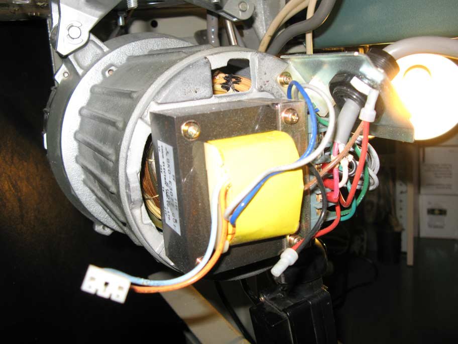

Tenho máquina de costura mitsubishi LS2-1180, com motor LIMI STOP Z CB-ZK402E-AMBL e controlador LK-AMBL-1A (BE714A792G52).

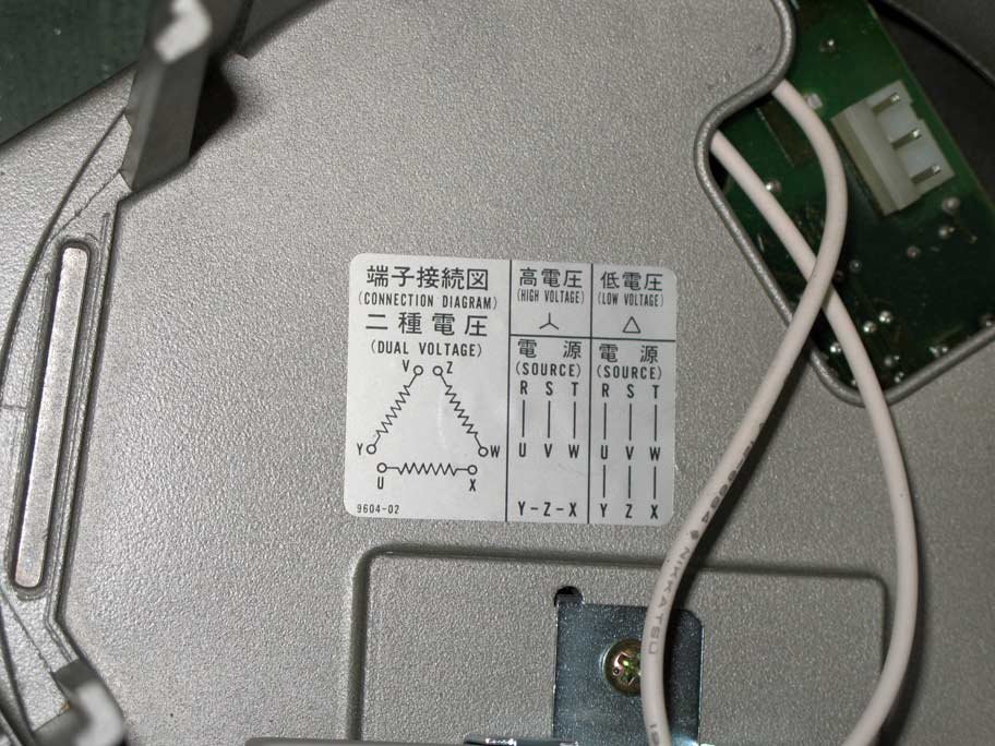

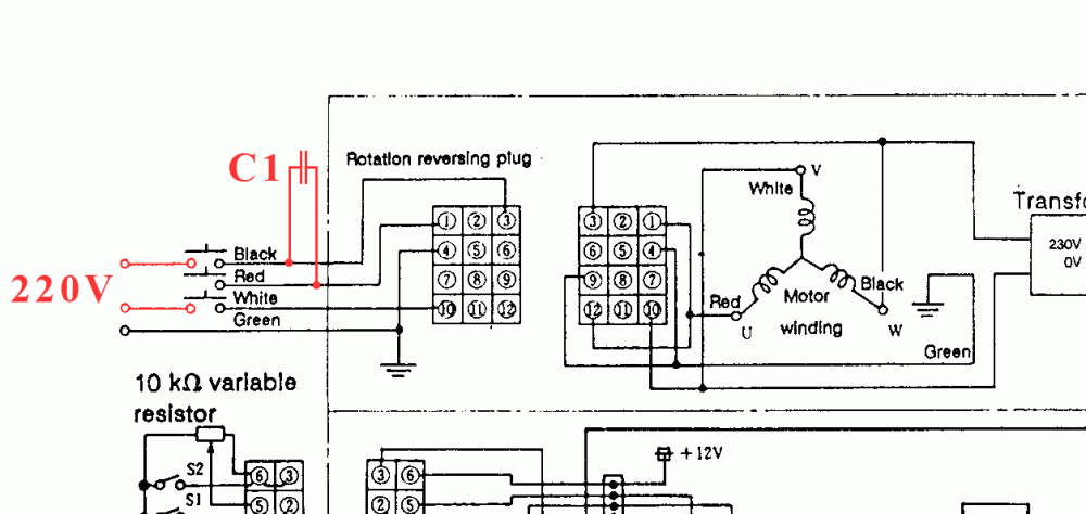

No seu interruptor ON/OFF, tem a descrição de alimentação trifásica e monofásica. A documentação da máquina e seus componentes é escassa. O que encontrei é que para alimentar trifásico, é relativamente fácil, uma vez que o seu cabo tem 4 fios (3 fases + terra). Para alimentar a monofásico, devia deixar o fio de cor preta ( uma das fases em trifásico) em aberto. O problema é que a esta informação, não é para o tipo de controlador que tenho, uma vez que obriga a alterar conexões no controlador.
Não consigo perceber como posso alimentar em monofásico, dado que a ligação do motor se encontra em estrela.
Alguém tem alguma informação que possa ajudar?

Contudo julgo não ser possível. Contactei um empresa de reparação de máquinas de costura, que me indicou se o motor for de origem, não é possível alimentação a 220VAC.
Faz algum sentido, uma vez que o motor se encontra ligado em estrela, e não é possível ligar em triângulo.

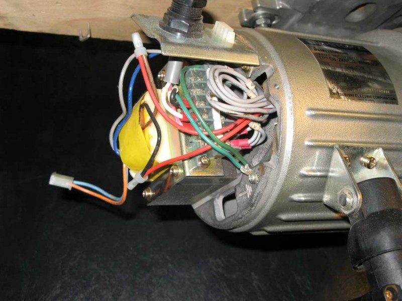

julgo que não. Contudo deixo aqui mais alguma informação.
Parece-me que não chega apenas modificar ligação de motor de estrela para triângulo, uma vez que existe um transformador, onde o primário é a 220V.
A proprietária da máquina, garante que a máquina já trabalhou em modo alimentação monofásico, com condensador na alimentação (tal como foto em anexo). Diria que não trabalha, ou trabalha mas dando origem ao danificar do motor em pouco tempo!
Bom trabalho.
Bom trabalho.

Sim há um habito de pôr um condensador para "disfarsar uma fase".
Quando digo para teres um transformador de 400/230 trifásico resolve o problema.
Quando digo para teres um variador de velocidade com entrada monofásica (230V) e saida trifásica, resolve o problema.
Só tens que escolher a queres.
Ps: podes ter 3 transformadores (entrada duas fases 400V/ saida 230V) iguais para fazers de trifásico.

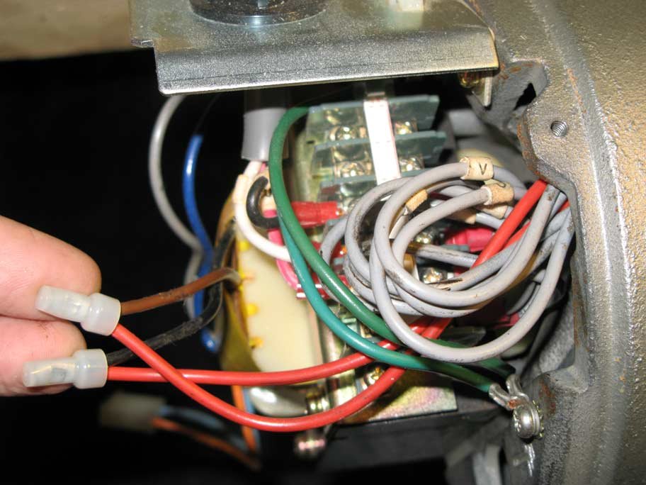

Quantos fios saem da bobinagem do motor?
