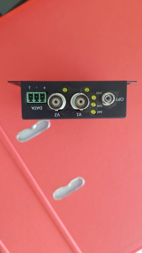

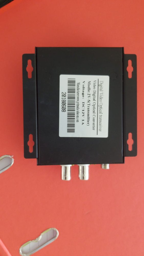

Fiz a substituição das câmaras de vigilância de um sistema analógico. Mais as câmaras substituídas apresentam uma imagem preta e branca.
A alimentação e sinal é levado em fibra e depois é convertido por um conversor como podem ver em anexo.
No entanto quando ligo as câmaras ao DVR sem precisar de fibra e conversor a imagem apresenta sem problemas.
Alguém já passou por isso?

Assim à distância diria que pode ser a codificação PAL/NTSC.
Quais os modelos dos equipamentos utilizados?
A camera permite a alteração da saída do vídeo?
