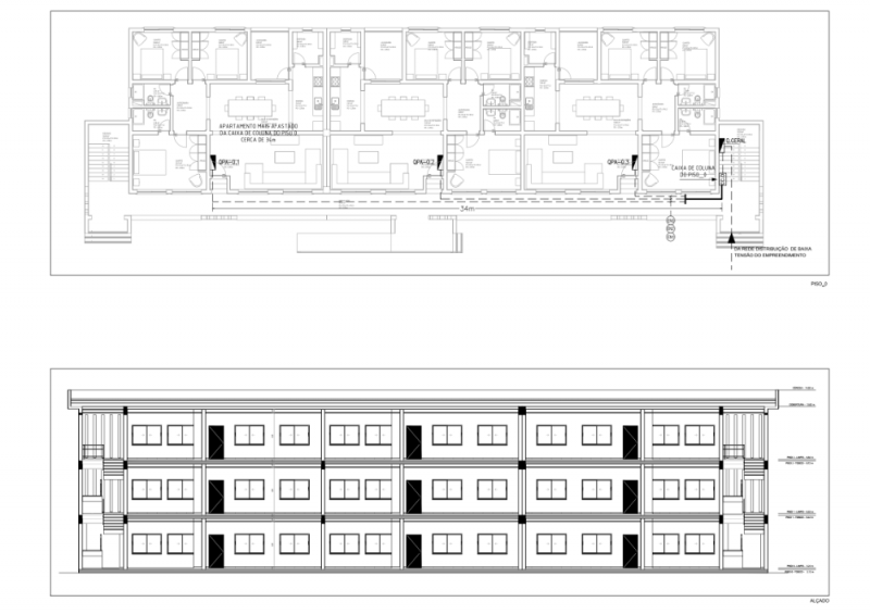

Num edifício de 3 pisos com 3 Apartamentos T3 por piso, em cada piso preve-se uma caixa de coluna com quatro saídas trifásicas.
Apartamento T3:
S=13.3KVA
Ib=19.20A
L=34m (Distancia entre a Caixa de Coluna e a Entrada do Apartamento)
A RTIEBT Secção 803.2 (803.2.4.4 Quedas de tensão):
b) 0,5 %, para o troço correspondente à entrada ligada a uma coluna (principal ou derivada) a partir de uma caixa de coluna, no caso das instalações não individuais;
Dimensionamento
Condutor: Cobre
Secção: 16 mm2
Atendendo a o limite da queda de tensão obtive a seccção de 16mm2.
Esse procedimento ainda está atualizado? Um cabo de 6 ou 10 não seria adequado ?

- Mensagens: 147
- Registado: 19 mar 2018, 14:27
- Localização: Luanda
- Has thanked: 6 times
- Been thanked: 1 time
Re: Instalações Coletiva - Entrada
Caros Amigos,
Envio em anexo uma peça desenhada para melhor compreensão da questão levantada.
Cpts,
Cpts,

- Mensagens: 147
Caro Amigo,lcmmonteiro Escreveu: 02 mai 2020, 22:53 Estando a falar de um edifico com 3 pisos independentemente do numero de apartamentos por piso tem que levar pelo menos uma caixa de coluna por piso. Logo nao consigo entender como da caixa de coluna ao apartamento mais distante no mesmo piso como vao 34 metros... Mas tambem nao conheço o edificio nem tenho acesso à planta. Mas fica o ponto de interrogação.
Ora se esta prevista uma potencia de 13.30KVA por fogo temos cerca de 40KVA por piso.
Indica 3 pisos dando um total de 120KVA no mínimo de potência total do edifício mais servicos comuns que ainda indicou.
Teremos uma intensidade de perto de 174A por fase...
Sera isto que indica?
Agradeço pelo seu contributo.
A questão levantada é relativa ao dimensionamento do cabo de entrada do apartamento. Ou seja o cabo que sái da caixa de coluna do piso para alementação do quadro de entrada do apartamento. Esse cabo a RTIEBT permite uma Queda de Tensão de 0.5%.
Foi possivel esclarecer a questão?
Cpts,

A sua questão e saber como calcular a seccao dos condutores para a entrada em cada apartamento?

Sim, eu calculei e obtive os seguintes dados:lcmmonteiro Escreveu: 03 mai 2020, 17:45 A sua questão e saber como calcular a seccao dos condutores para a entrada em cada apartamento?
Apartamento T3:
S=13.3KVA
Ib=19.20A
Dimensionamento
Condutor: Cobre
Secção: 16 mm2
A minha duvida esta na seccção do cabo ser de 16mm2. Acredito ser muito mais so obtive essa seccção devido a Queda de Tensão minima 0.5% referida pela norma.

E esta correto.
Ate 34 metros tem uma queda de tensao maxima de 0.42%

Só uma curiosidade, porque razão a Coluna montante não se desenvolve na vertical a meio do edifício, e deixa de ter essas distancias nas derivações às frações.
Porque não faz a partir do Q. Colunas 4 saídas, uma para cada piso, diminui a secção das tubagens e cablagens.
