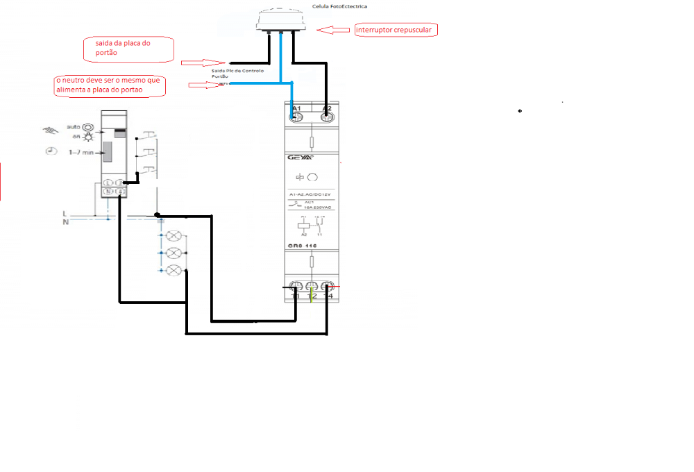

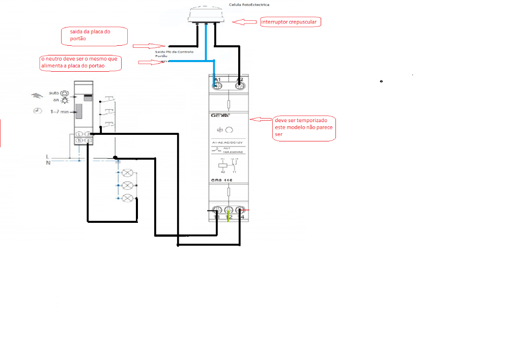

justme Escreveu: 02 mai 2020, 23:14 Boas,
está a misturar dois circuitos o que vem do portão e o da iluminação.
O que deve separar esses 2 circuitos é o relé, mas como ligou o comando do mesmo com a sua saída, juntou os dois circuitos.
Até já
Mas se reparar estão separados, por isso é que tem dois contactos 1NF onde fica ligado o circuito de iluminação, e no contacto 1NA está o circuito do portão, não se misturam, se alimentar a bobine do relê passa abrir o primeiro contacto e fecha o segundo.
