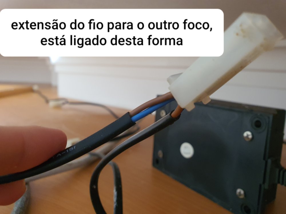

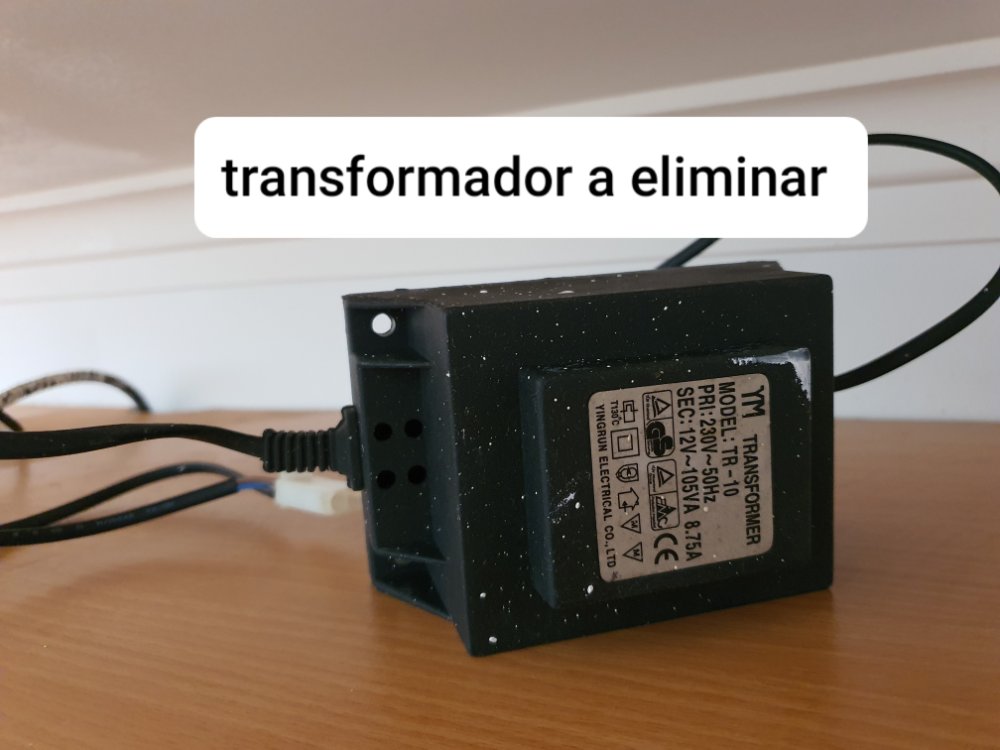

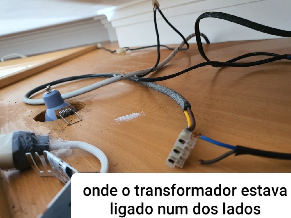

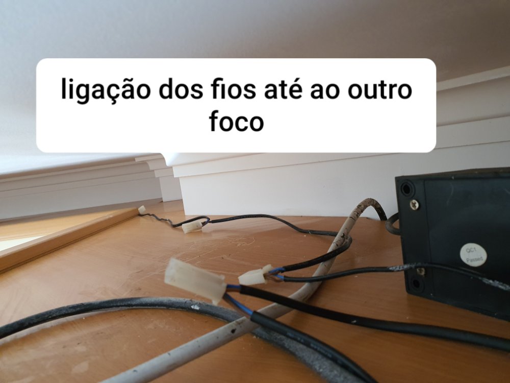

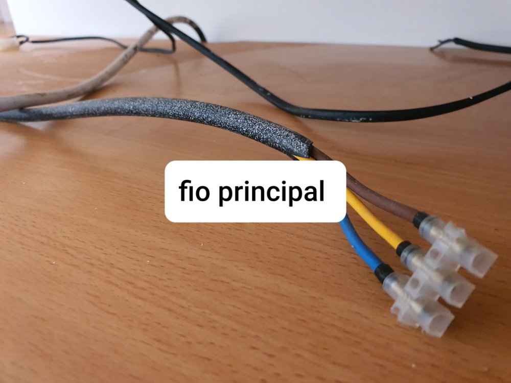

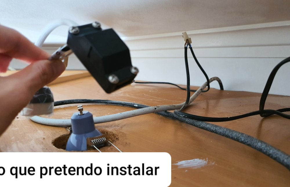

Quero eliminar o transformador de 12 V e colocar focos 230V na cozinha. Já tirei o transformador, agora a minha duvida é como faço a extensão do fio para o outro foco. Tenho o fio principal e depois como faço o resto? Envio fotos

Abre a caixinha do suporte da lâmpada e tira foto.
Mas basicamente, é só ligar os fios azul com azul e castanho com castanho.
Mas já mexeu em eletricidade? Se nunca, é melhor não mexer.

O processo e simples basta identificar o cabo que alimenta o circuito e caso pretenda repica para o outro projetor.Cookie Escreveu: 27 abr 2020, 18:07 Boa tarde
Note que se nao tem nenhum conhecimento de electricidade nem o basico recomendo que nao faça nada. Pois pode por se em perigo a si proprio ou. A instalacao.
