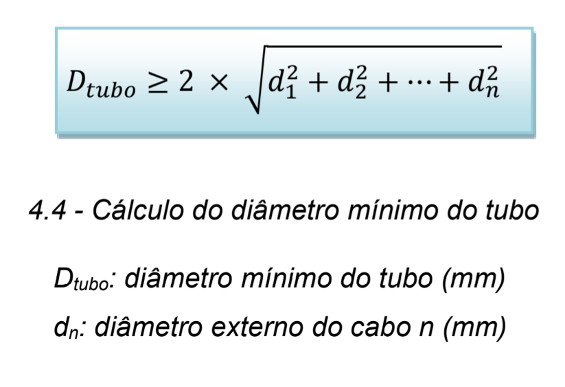

boas. pergunto quantos cabos utp e coaxiais se pode colocar num tubo de 50mm? cump

pedro caetano Escreveu: 24 abr 2020, 08:25 boas. pergunto quantos cabos utp e coaxiais se pode colocar num tubo de 50mm? cump
essa resposta não será assim tão direta.
Primeiro tem que se saber espessura dos cabos UTP e Coaxial e depois efetuar as contas que estão no manual ITED.
Formula calculo diâmetro tubos:

boas. esta correto mas agora digam-me se é correto colocar 7 cabos utp e 7 cabos coaxiais e fibra otica num tubo de 50mm e uma extensão de 12m tudo as curvas? cump

Tal como dito acima para resposta a isso deve ser usado a formula de cálculo.

pedro caetano Escreveu: 24 abr 2020, 12:10 boas. esta correto mas agora digam-me se é correto colocar 7 cabos utp e 7 cabos coaxiais e fibra otica num tubo de 50mm e uma extensão de 12m tudo as curvas? cump
Desde logo, está mal, se coloca uma extensão (suponho cabos elétricos) dentro de tubagens referentes a telecomunicações, uma vez que têm que ser separadas. Depois as curvas também não ajuda nada. Mas de longe deveria ser um tubo com uma secção maior.

As tecnologias nas redes individuais podem ser partilhadas - ref.5.2.1, alinea f) do manual ITED 3 (estou a referir-me a redes de telecomunicações apenas, como é óbvio). Contudo devem-se observar os requisitos para correcta execução da rede de tubagem (nomeadamente a ângulos e curvas).
Para o dimensionamento de tubagem mínima deverá ser utilizada a fórmula de calculo referida anteriormente.
Sabendo o diâmetro do cabos, facilmente perceberá se o dimensionamento em projecto cumpre ou não.
Independentemente disso pode dialogar com o projectista para alterar, por exemplo, sugerindo várias tubagens com outros dimensionamento, se isso representar uma mais valia na execução de obra.
