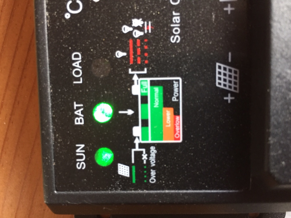

Boas a todos
Alguém me pode ajudar sobre este regulador solar, pois não tenho o manual, e na net não encontro nada que me possa ajudar
Pois não entendo os dezenhos carimbados do regulador, o led da BAT. tanto pisca como está fixo.
Agradeço desde já a alguém que entenda o dezenho, pois eu não entendo, como saber se a bateria está completamente carregada?

LED RGB da bateria:
Verde a piscar: bateria totalmente carregada
Verde sempre aceso: bateria próximo de totalmente carregada
Amarelo sempre aceso: bateria a meia carga
Vermelho sempre aceso: bateria fraca
(editado para corrigir informação)

Obrigado joão, finalmente encontrei um video no yotube, um regulador igual a este que diz
Led BAT:
Vermelho= bateria fraca
Amarelo= bateria meia carga
Verde sempre aceso= bateria Normal (prestes a a ficar carregada)
Verde piscando= bateria carregada

Sim, agora que vi a imagem, é isso. Vou corrigir.
