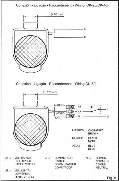

Estou com um problema e necessitava de alguma ajuda:
Tenho um EXTRACTOR COZINHA S&P - CK 60 F desmontado, já coloquei o motor no sítio e reuni todas as peças exteriores, agora o problema é saber como ligar os 3 fios do condensador e como fazer as ligações eléctricas ao motor.

As ligações que pretendo fazer são:
Ligar os fios do condensador e os do motor ao interruptor de duas velocidade e à alimentação.

Mensagem por Frederico.Vicente »
Boa noite.
Realmente, só vendo as fotos.
Possa ser que a imagem em anexo ajude.

pejoinco Escreveu: 20 jan 2018, 21:14 Boa tarde caros,
Pedro Costa
é curioso é que no proprio site da Soler Palau no esquema de ligaçoes deste extrator, nao faz nenhuma referencia ao condensador.
mas o mesmo vem junto com o estractor nos kit's que estao á venda nas lojas.
pelo que encontrei nas minhas pesquisas, se for para usar o extrator com inversao de rotaçao, nao leva o condensador. se for para rodar apenas numa direçao o condensador deve ser ligado entre a ponta da bobine que fica livre e a ponta da outra bobine.
