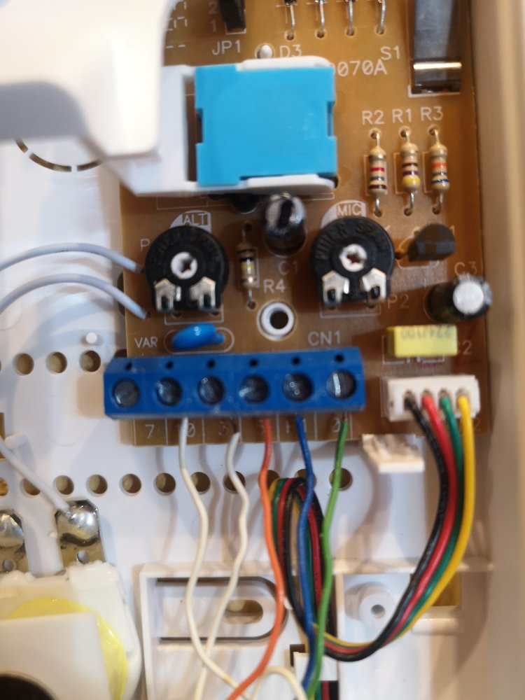

Boa tarde Forum,
Tinha um intercomunicador da Elvox já bem antigo no apartamento para onde me estou a mudar só que estava todo partido.
Entretanto comprei um golmar 510R para o substituir mas não estou a conseguir que funcione na perfeição.
Apenas estou a conseguir fazê-lo abrir a porta exterior. Não dá campainha nem telefone. Será que poderei ter ligado algo mal e queimado alguma coisa?
Envio fotografia do modo que o liguei.
Verde - Campainha
Azul - Porta
Laranja e branco/laranja - intercomunicador
Branco e azul - Alimentação

Boa noite,
Aparentemente, se o verde é sinal de campainha, quer-me parecer que teria de estar ligado no borne 10, e pela imagem,parece-me estar no 0 o qual não tem efeito para essas ligações.

Re: Intercomunicador Golmar 510R
boas. será este esquema. cump
Mensagem por bmrpinto »
Liguei como o esquema indica e continua a não dar. Apenas abre a porta.
Poderei ter queimado alguma coisa na placa?
Mensagem por Duende »
bmrpinto Escreveu: 11 mar 2020, 19:01 Boas
Boa noite,
Alterou as ligações que tinha na foto inicial do post?
É que aparentemente, não estava de todo bem ligado
Sim alterei e liguei como o esquema indicava
